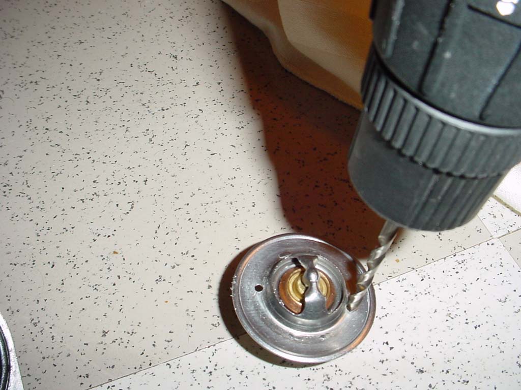

Pak je tu ještě jedna varianta snížení teploty, ale to si doufám neudělal
- Přílohy
				- 130drillthermo.jpg (99.79 KiB) Zobrazeno 2140 x

Já jsem experimentoval s pružinou a funguje to. Potřeboval bych zjistit jak se chová původní termostat. Ten můj mi drží teplotu na 83 stupňů, ale když byla zima a jel jsem z toho velkého kopce nad chomutovem tak šla teplota asi na 68 stupňů což je výkyv 15 stupňů a nevím jestli to dělá i originál. Výměna vosku nemá smysl, to nejde rozebrat bez poškození a je to zbytečný. Tu teplotu dělá jedna jediná součástka a to je pružina. Pokud bych sehnal termostaty tak bych ho zkusil rozlisovat, tu pružinu změřit a zkusit najít alternativu. Ta uřízlá průžina funguje dostatečně, ale nemám to otestované v létě a na dálnici. Při normální jízdě to drží 83 stupňů +/- tři stupně. Myslím si, že ty termostaty dělá pár firem a ten článek s pístem bude u všech skoro stejný.
Ty díry jsem zkoušel taky, jako záchranu když to neustále vařilo, myslím si, že to nikam nevede.
No a na závěr je mi tohle všechno k ničemu, protože to ráno nechtělo řadit a to je konečná.

Ale kdeze, srovnavas svuj nefungujici zprasenej termostat s odladenym fungujicim vyrobkem, co uz je nasazenej v desitkach aut. Nesklidis posmech za vyrobu snizeneho termostatu, ale za vyrobu cehosi, co by se clovek bal dat i do zigulu a za neustale nadavani clenum, kteri se zabivaji profi opravami a za to, ze plives na jejich praci, o ktere, jak jsme se mohli predvedcit, nevis zhola nic. To ze ty nevidis rozdil mezi profi opravou a tvou "opravu" je hodne smutne, ale navazet se do lidi, co to delaji skutecne poradne je z tve pozice prvotrdni chucpe.xaler píše:Ta cena to je masakr, když někdo vezme termostat z BMW upraví ho tak za něj klidně dáte několik tisíc a když to samé udělám já tak sklidím akorát posměch. Je to dost snobské. Je to stejné jako s ASK.
Kolik termostatu jsi na tom znicil? Pises, ze jsi zkousel strihat pruziny i vrtat diry, takze minimalne dva termostaty jsi musel doprasit. To uz jsi na cene 2000 Kc + prace a zatim nemas nic, co by byt jen vzdalene fungovaloxaler píše:Já jsem experimentoval s pružinou a funguje to.... ...Ten můj mi drží teplotu na 83 stupňů, ale když byla zima a jel jsem z toho velkého kopce nad chomutovem tak šla teplota asi na 68 stupňů což je výkyv 15 stupňů a nevím jestli to dělá i originál.... ...Ta uřízlá průžina funguje dostatečně, ale nemám to otestované v létě a na dálnici.... ....Ty díry jsem zkoušel taky, jako záchranu když to neustále vařilo, myslím si, že to nikam nevede.
 Jako sorry, ale jak muzes tvrdit, ze tvoje uprava funguje, kdyz to drzi 83° a obcas to spadne na 63°. Vsak tady jasne vidis, ze to nefunguje a ze jsi nic neopravil a ze tvuj termostat "funguje" naprosto nahodne
 To je jako "opravit" za 100 Kc praskly celni sklo nalepkou "No Fear" a nadavat, ze v servisu za "tu samou" opravu chteji 20 tisic a ze si tam radej za tech 20k tu nalepku nalepis sam. Bude to sice stat par korun, ale je to uplne k nicemu a se skutecnou opravou se to neda srovnat ani omylem.

Tohle jsem přesně čekal tyhle reakce. Nezkurvil jsem žádný termostat díry jsem zase opravil a ten můj termostat drží tu teplotu co jsem tam nastavil. Termostat jsem kalibroval ve vodní lázni s digitálním teploměrem a asi pětkrát jsem ho měl v autě a zase ho vyndal. Tomu se říká bastlení. Práce k hovnu když si ho můžu za 3-5 tisíc koupit a pak třeba zjistit že ho budu posílat někam po Evropě zpět jako to nešťastné ASK co se mi po několika měsících práce nepovedlo opravit. Ten můj dojebaný termostat prostě drží teplotu 83 stupňů a až budu sjíždět Alpy tak si u toho mohu někde v koutku nafackovat jakej jsem lajdák.
Až ho budu dělat příště tak si nastavím přesně teplotu jakou budu chtít a mohu tě ubezpečit, že když jsem vařil váš milovaný originální díl tak to také nebyla hitparáda přesnosti. Bohužel je těžké vůbec dosáhnout doma teploty 105°C. Ale to by chtělo se o to trochu zajímat. Ještě bys k tomu ničení měl připočítat jednu rychlovarnou konvici zasviněnou od fridexu. Já jsem spokojený a nikdy by mě ani nenapadlo ho někomu nabízet.
