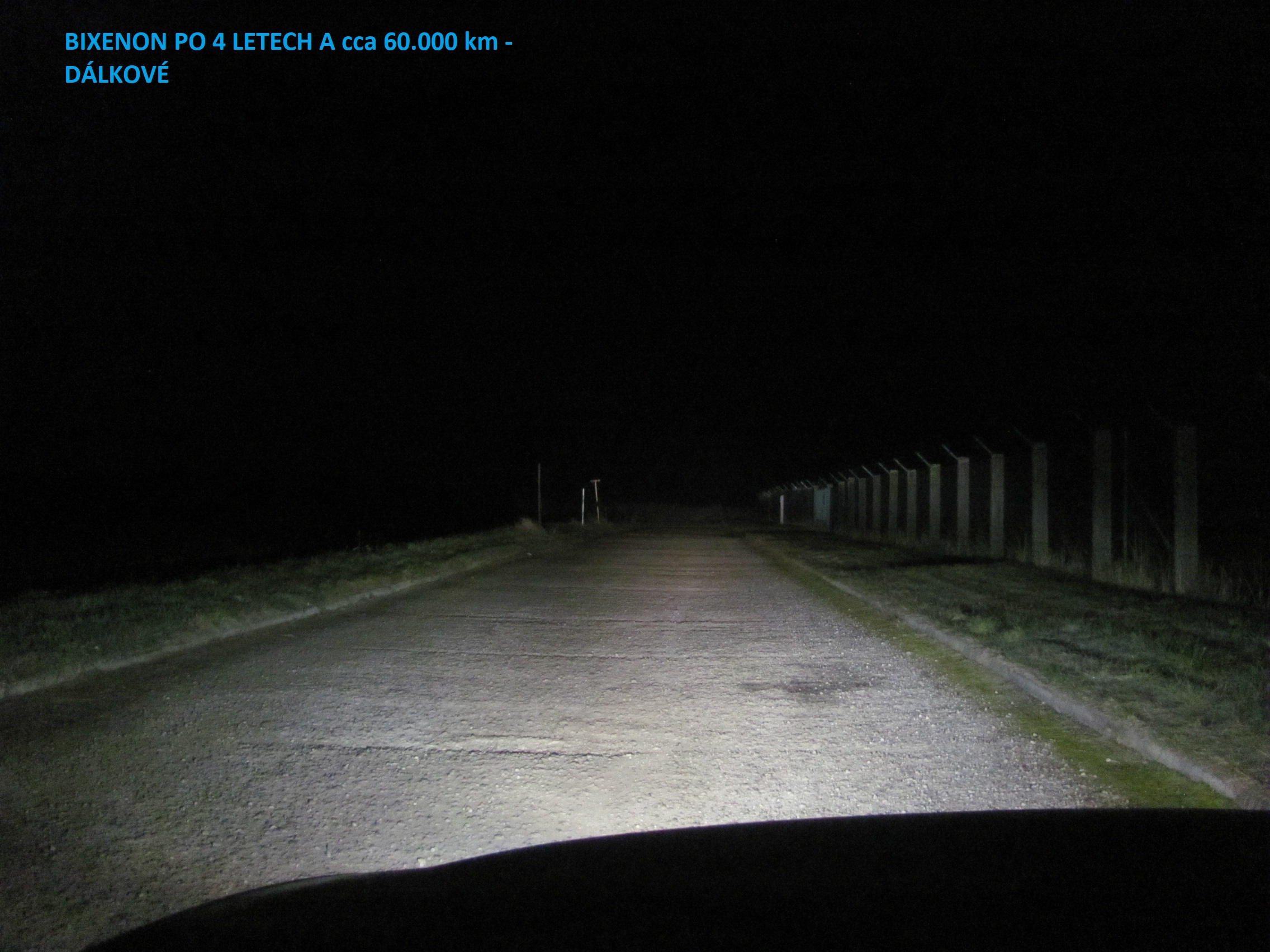

Jak je vidět...4 roky starý bixenon svítí zhruba stejně jako nově pokovená origo xenonová parabola...
Takže co s tím...? :-) Výměna výbojek nevěřím, že pomůže....při výměně původních vysvícených xenonů za bixenony jsem taky nechal původní staré výbojky a rozdíl byl i tak brutální...
Nevím, zda by třeba pomohla výměna trafa? Je to součástka, která postupně ztrácí výkon nebo prostě buď funguje nebo nefunguje? Jestli třeba už nedává menší napětí....?
No ale asi to vypadá tak, že budu nucen dát nový bixenonový projektor a zároveň s ním nesvítit přes den, aby zase za 4 roky nebyl KO...takže nový bixenon +:
varianta A: dát vysoce svítivé parkovačky - kroužky a ty používat na denní svícení - neorientuju se v tom - co je aktuálně dobré? Výhoda je, že budou tlumené i dálkové xenonové = super...ale přijdu o origo vzhled....
varianta B: prostě nezapojit bixenonovou clonu a na denní svícení nakódovat dálkovou parabolu na těch cca 30%...zůstane tedy origo vzhled, ale dálkový budou bohužel jen halogeny...
varianta C: zapojit jako denní svícení dálkovou parabolu na cca 30% i se zapojenou cívkou bixenonové clony...zůstane origo vzhled a i dálky budou xenony....ale přes den půjde i do cívky /clony stále cca 30% proudu...dost lidí to tak má...někomu ta cívka bzučí / cvaká....někomu to nic nedělá....nějaký elektrikář zde, který dokáže vysvětlit, co se tam děje a jestli to vadí nebo ne?
A když už nový bixenon, tak jaký...? Je nějaká alternativa k levné číně - nějaká kvalitnější výroba? Já jsem jiné než ty činské neobjevil...

Ještě tedy pro představu dálky...
4 pumpa po dál..JPG (916.86 KiB) Zobrazeno 5065 x

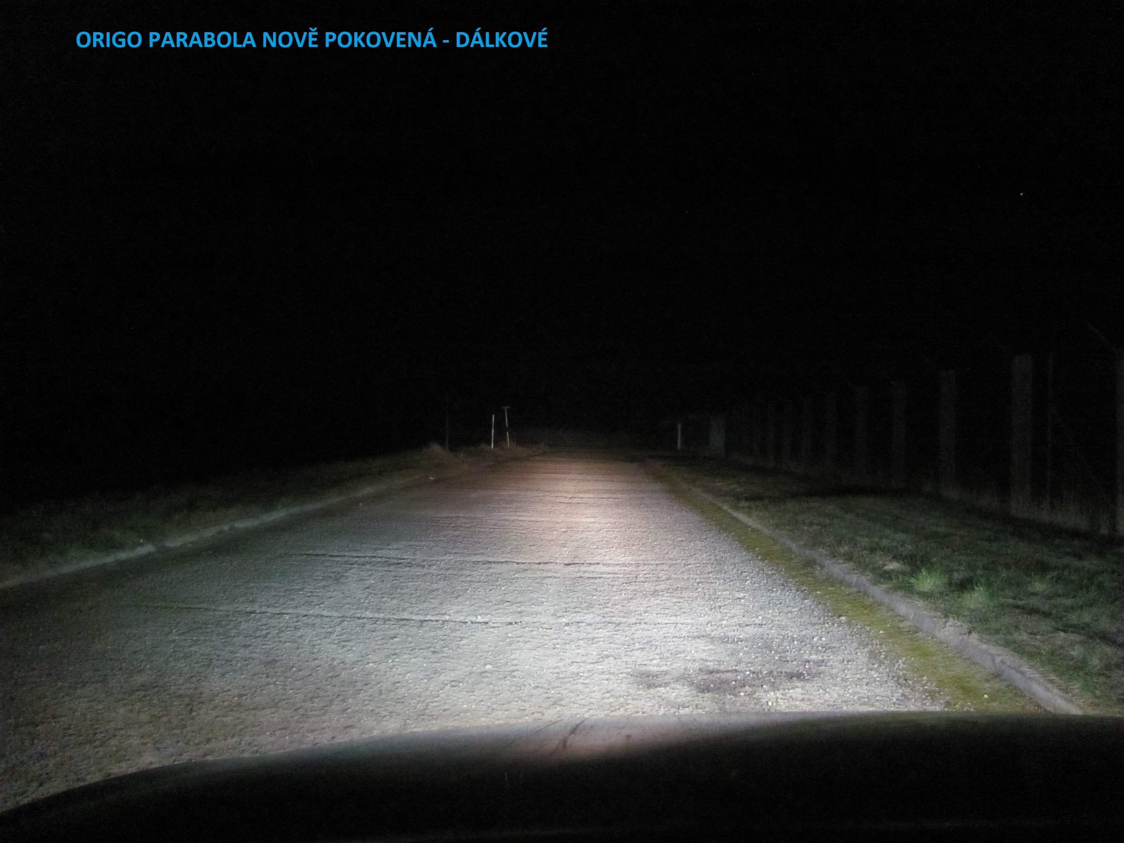

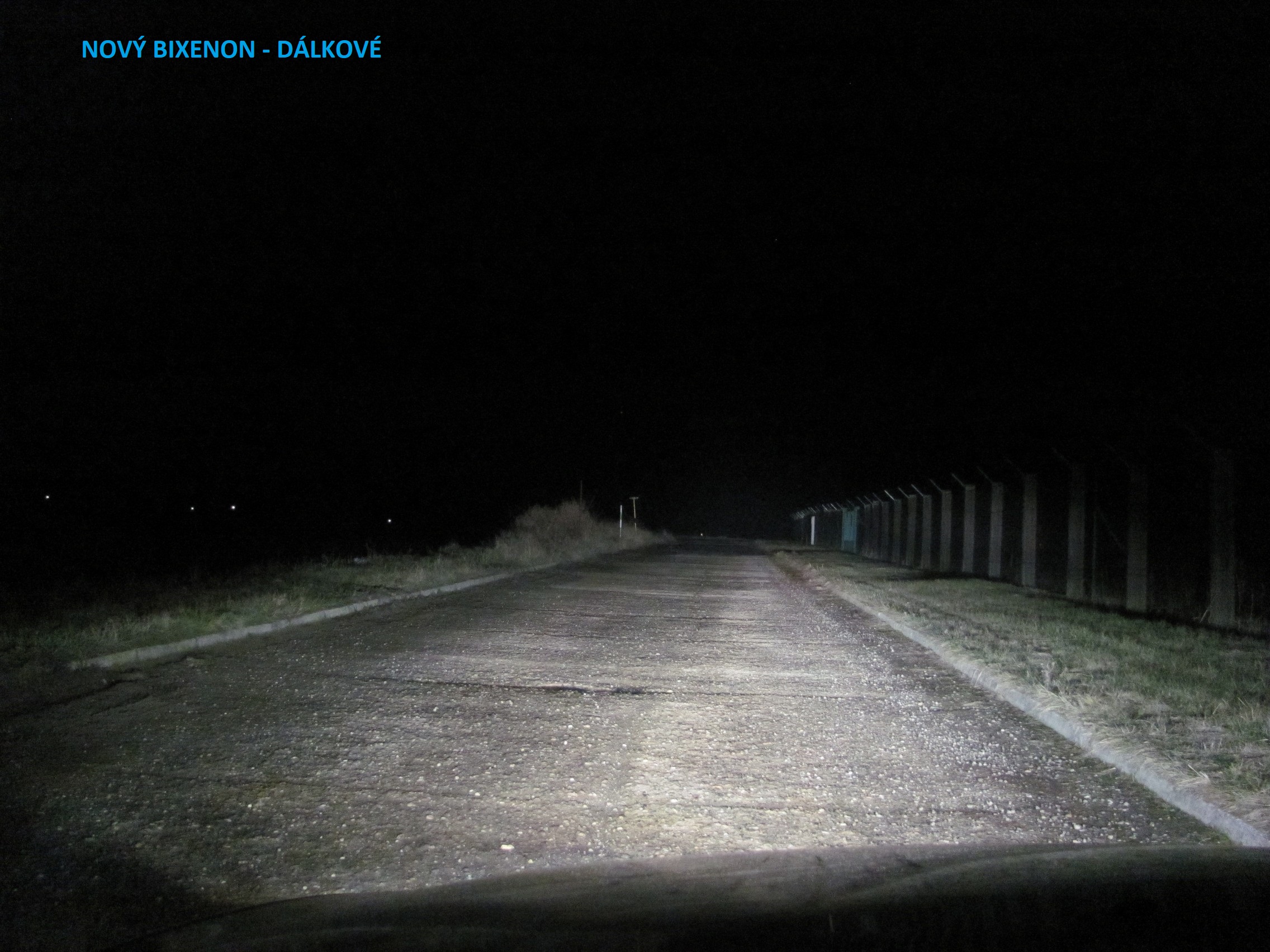

No nic dneska jsem to dodělal - vyndal origo nově pokovené paraboly a nainstaloval ty bixenony. Mám nastavené to denní svícení dálkovými a clonku jsem zapojil přes relátko (jak mi poradil HyndaDan) - takže nic nebzučí. Super.
Rozdíl ve svítivosti proti origo parabolám je obrovský (výbojky jsem nechal původní). Obzvláště ty dálkové jsou masakr...to mi přijde, že vidím lépe než ve dne :-)
Origo paraboly byly zklamání, teď už jsem spokojen.
srovnání - dálková.JPG (121.02 KiB) Zobrazeno 3910 x
