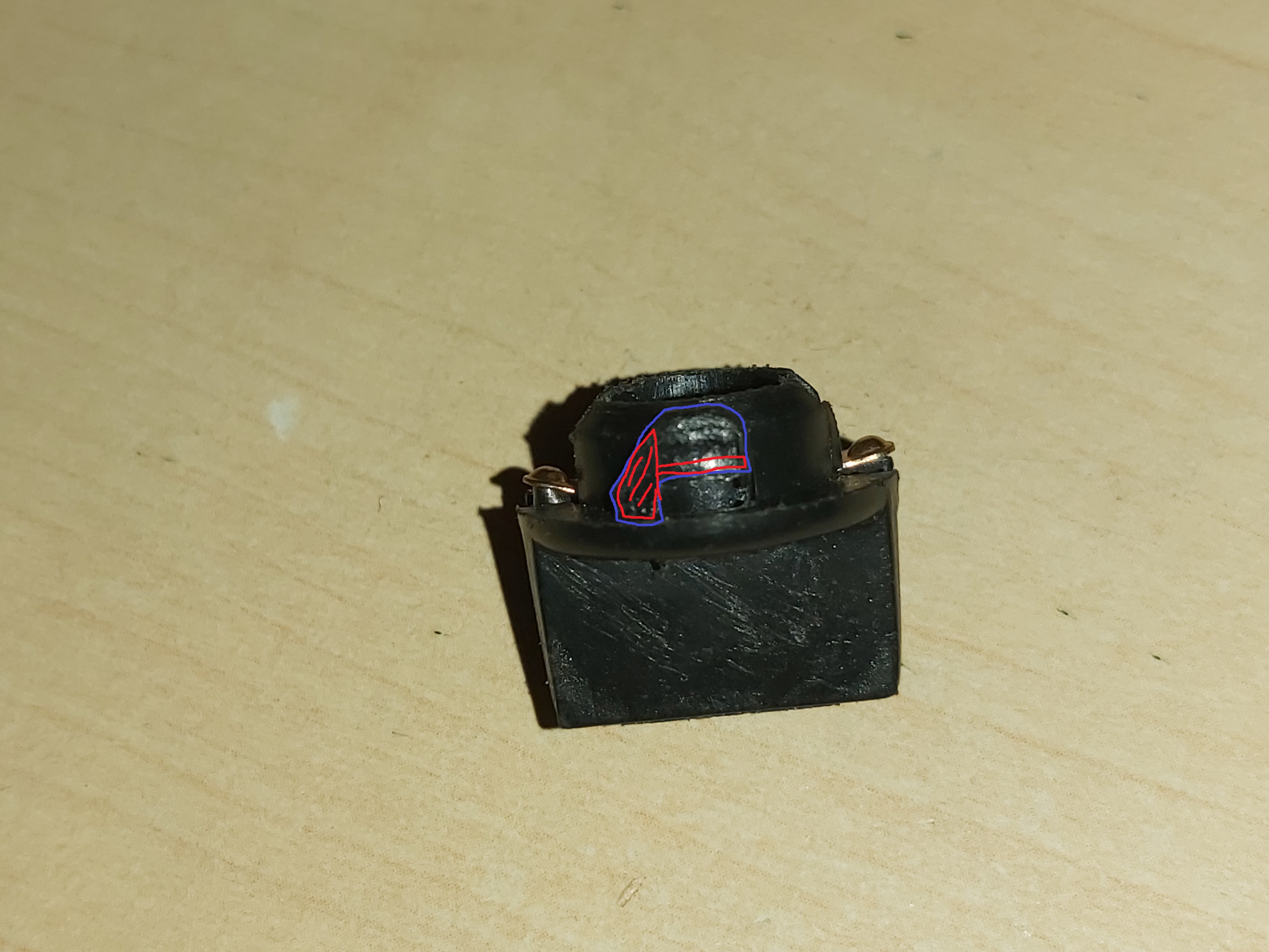

ty patice jsi nějak upravoval? Mě se tam prostě nenacpe:-)........ty packy po stranách jsou moc široké a nevejdou se do tišťáku......tak zda to mám začít nějak upravovat.....

Tak jsem ještě jednou na to koukal na jejich net a na těch fotkách je podle mého patice trošku jiná. Možná jsou tyto už z jiné várky.....
Jednu jsem zkoušel upravit, ale je tam zase moc volná:-).
Vzal jsem ty původní, vyndal z nich ty kovové packy a dvě hoďky byly v coca-cole, pak se koupaly v octě a v kyselině citrónové. Tak uvidíme, zda to pustí:-)

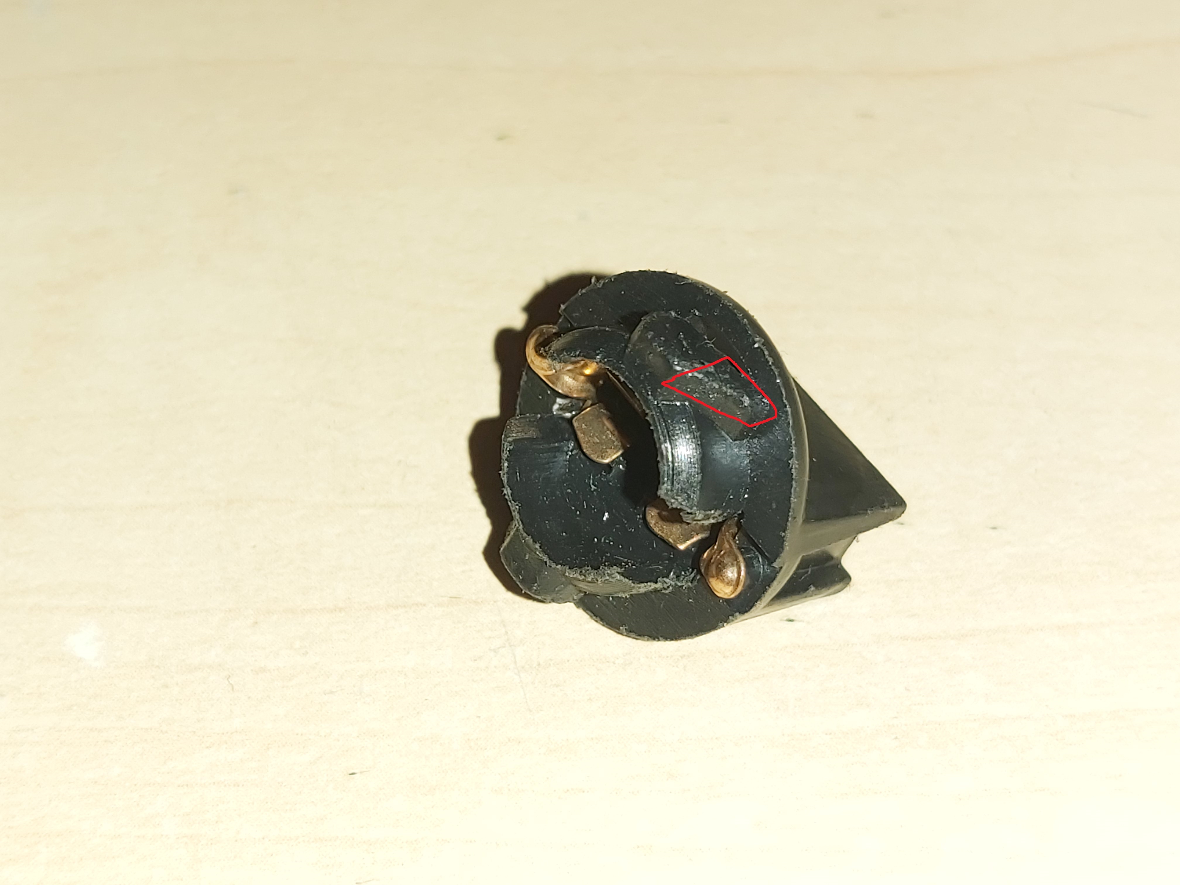

V pohodě....packy jsem vyčistil tak, že jsou skoro nové (nejvíc zabrala ta Coca-cola:-)), takže jsem použil ty původní.
Problém v těch nových je šířka, respektive tvar té zajišťovací plastové části......viz. fotky.

Jo, ta tvoje patice vypada jinak, ale bud je to nejaka starsi verze, nebo uplne jina, protoze ta moje vubec ty plastove packy nemela, drzi ji kontakt z jedne strany a plechova pacicka z druhe strany - melo by to byt cislo dilu 63258389736, pogoogli a uvidis - treba tady je to videt https://www.lllparts.co.uk/en/mpn/63258389736-bmw
Ta, kterou jsem kdysi objednaval, vypada uplne stejne jako ta, kterou ted posilam v odkazu, tj. pacicky jen plechove.
