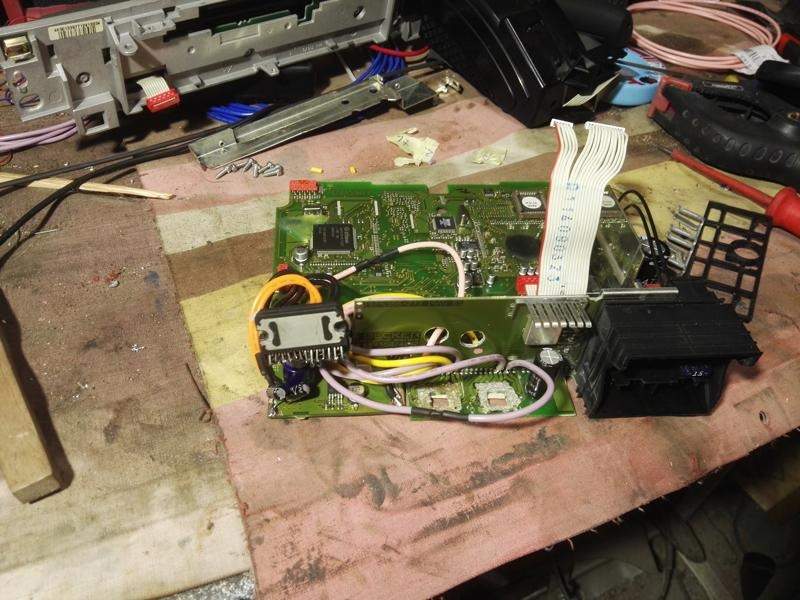

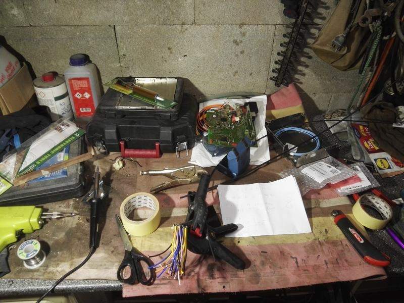

Nerad zase otravuju, ale nedá mi to spát a myslím si, že to mám zapojené dobře a nefunguje to. Mohl by někdo prosím napsat co znamenají ty zkratky STB, VCC, SVR. U VCC předpokládám, že to je kladný pól napájení. Na tom integrovaném obvodu není zapojený pin MUTE, z anglického překladu jsem nepochopil jestli pin bez napájení je zvuk, pin s napětím je MUTE. Podle mě to musí hrát, je možné že by ten integrovaný obvod byl vadný. Je mi divný, že vůbec nezmění teplotu po zapnutí napájení. Ani ty výstupy nehučí, prostě jsou naprosto prázdný.

Precitaj si este raz, co napisal Pavel 528... cele ASK je v <> a mozes ho tak hodit do popelnice. Hold sa vlastnu blbost sa plati

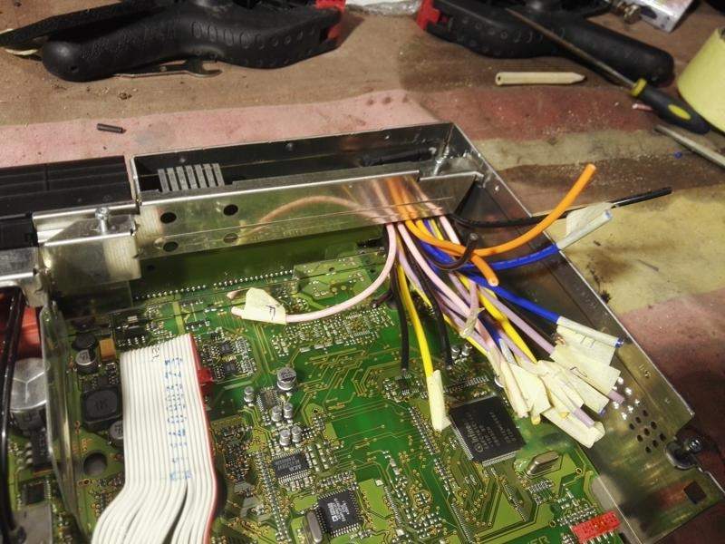

Pavel 528 píše: No a jelikoz si provrtal(nechapu vubec proc) tu kolmou desku ,tak si prerusil plno spoju a ted to muzez akorat vyhodit...

No jiste, protože tou kolmou deskou je vse propojene ze zakladni desky do konektoru. No a ted uz neni

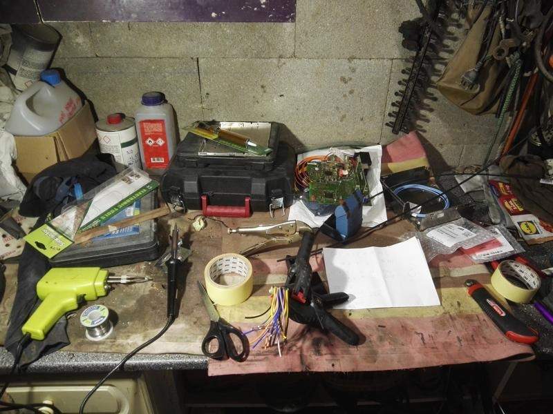

xaler píše:Obrázek
No to je sileny :lol: Mohl sis to misto alespon poradne uklidit, kdyz jdes pajet citlivou elektroniku.
Ubdivuju tvoji odvahu, ikdyz ta bude dana asi spis neznalosti :-) Drzim palce, at to nekdy das do kupy ;-)
PS: Ty dratky na tom TDA ti upadnou tak do dvou dni, co s tim budes jezdit autem ;-)
xaler
Příspěvky: 1032
Registrován: čtv 31.03.2011 00:00
Bydliště: Louny
Re: FAQ - BMW ASK Oprava - návod
#88 Příspěvek od xaler »
Není všem dnům konec, moje první pájení elektroniky v životě. Trochu mě překvapila pájka, která se nedá vypnout, bylo to dost nezvyklé. Už pracuju na úpravě. Jen by mi pomohlo rozklíčovat ty zkratky co jsem psal výše.
P.S. uklizený byl, všechno co tam je jsem používal při opravě.

Jinak te "kolme" desce se rika power modul a ano je to zabite, takze bud vymenit power modul a nebo cele. Vrtat do toho fakt nemuzes. Jsou to vicevrstve tistaky
