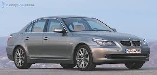

Ahoj,
pročetl jsem už kde co, i americká fóra, ale stále jsem se nesetkal s nějakým kloudným názorem.
Nedávno jsem koupil E60 LCI, pod volantem mám páčku tempomatu s voličem odstupu, tedy páčku, který by měla být spojena s ACC.
Nicméně nemám vpředu nikde viditelný radar. Pak jsem se ale dočetl že ACC může fungovat i na základě nějaké jiné jednotky pod nárazníkem.
Zajímá mě, zda může být ACC bez viditelného radaru vpravo v nárazníku, či někdo v mém autě chystal retrofit a nedodělal ho.
Děkuji

Jestli nemáš radar, nemáš acc. Podívej se, jakou máš mít výbavu dle vin. Také jsi mohl koupit nějakou složeninu ze tří aut.

Mas M-paket? Pokud ne, tak auta s ACC nebo nightvision maji prerusenou tu vodorovnou chromovou linii, kvuli radaru/night kamere.
Auto bez: Obrázek
Auto s: Obrázek
Radar je ta koule vlevo.
U M-paketu to vypada jinak ale taky to lze poznat.

Dle VIN tam ACC není, ale jinak vše naprosto sedí.
Nejpravděpodobnější verze? Někdo se chystal na retrofit ale nedodělal ho? Někomu se rozbila páčka, koupil novou s ACC?

Díky za info.. :thumbsup: Asi taknějak někdo se chystal na dodělávku, ale když zjistil co stojí radar tak toho rychle nechal :P
Nebo tam retrofit byl, ale po bouračce se srnkou už ne ale to by se asi poznalo podle lakovanýho nárazníku a zbylé kabeláže.
