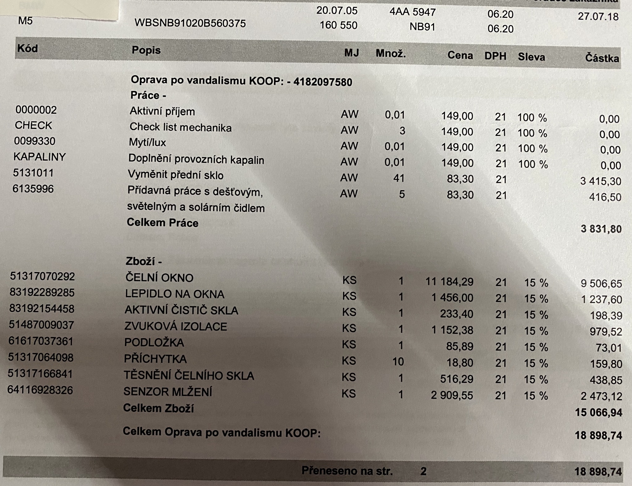

Popp
Příspěvky: 495
Registrován: ned 11.01.2015 01:00
Bydliště: Plzen
Klubové ID: 3963
Re: čelní sklo - autorizák nebo ne?
#16 Příspěvek od Popp »
M5 e60 - invelt Plzen
e46 M3 CSL “Mrcha”
e60 M5 "DailyCar"
e61 M5 "Pracant"

Popp
Příspěvky: 495
Bydliště: Plzen
Klubové ID: 3963
#19 Příspěvek od Popp »
Jojo vedšinou to de.
Zrovna ked mi menili to sklo tak mi menili nejake kable v ramci zvolavačky, vtedy som tam viezol všetky e60/e61 čo som mal, menili myslim komplet kable k ivm.
Preliezli cele auta od a po z a urobili diagnostiky, nič som neplatil, jo a v M5 mi menili bag vo volante.
V piatok tam veziem moju 550i - jemny tukanček zozadu, volnym okom nepoznaš keby bolo špinave, 140.000kč odhadovana cena servisu - na poistku samozrejme.
Nove vyko kufru lebo oni neopravuju karoserie, stym aj vymena zvezkou kablou, jednotky povodne nechavaju.
Zadny naraznik novy lebo oni neopravuju nič, stym novy kabel k pdc.
Mam na TZ ulomene držaky a budu menit celu elektriku na TZ
Difuzor je poškrabany v hlbke 2mm a to oni neopravuju tak nový
Atd... Navyše je zvolavačka a budu mi menit kable k baterke
Vezem tam ode M5 čo mam.
Takže zamna spokojnost.
Taktiež oprava zadneho narazniku na e64, na poistku samozrejme, vymenili uplne všetko čo sa zadku tykalo, cena teda zavratna, neobtažovali sa prehadzovat ani pdc, všetko nove.

Vlasta Člen Klubu
Příspěvky: 7554
Klubové ID: 148
#20 Příspěvek od Vlasta Člen Klubu »
Popp píše:M5 e60 - invelt Plzen
Díky, takhle nějak jsem si to představoval
P. S: A jak říká můj kolega, televizní opravář, zákazník má rád zpátky, vyměněné díly...
