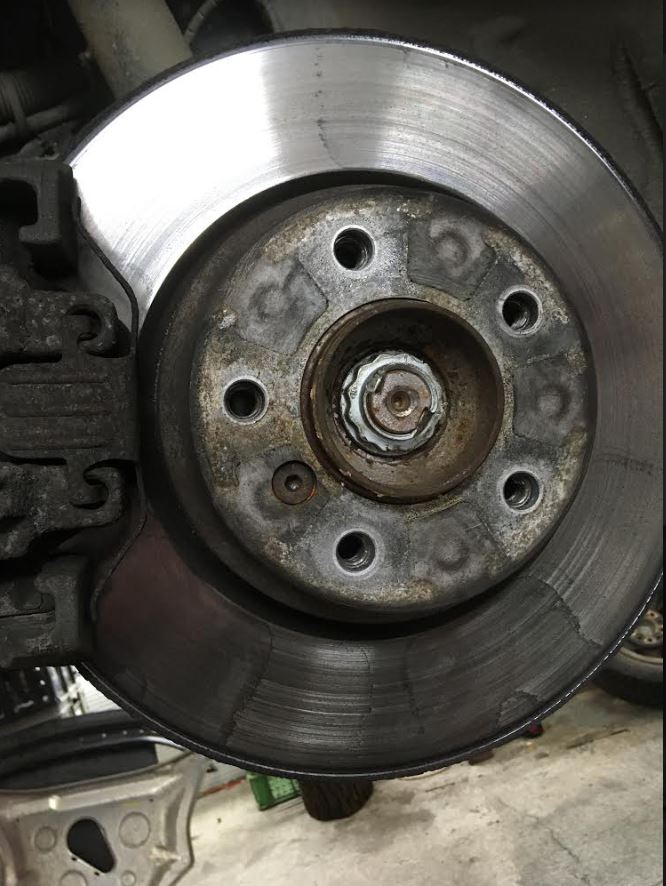

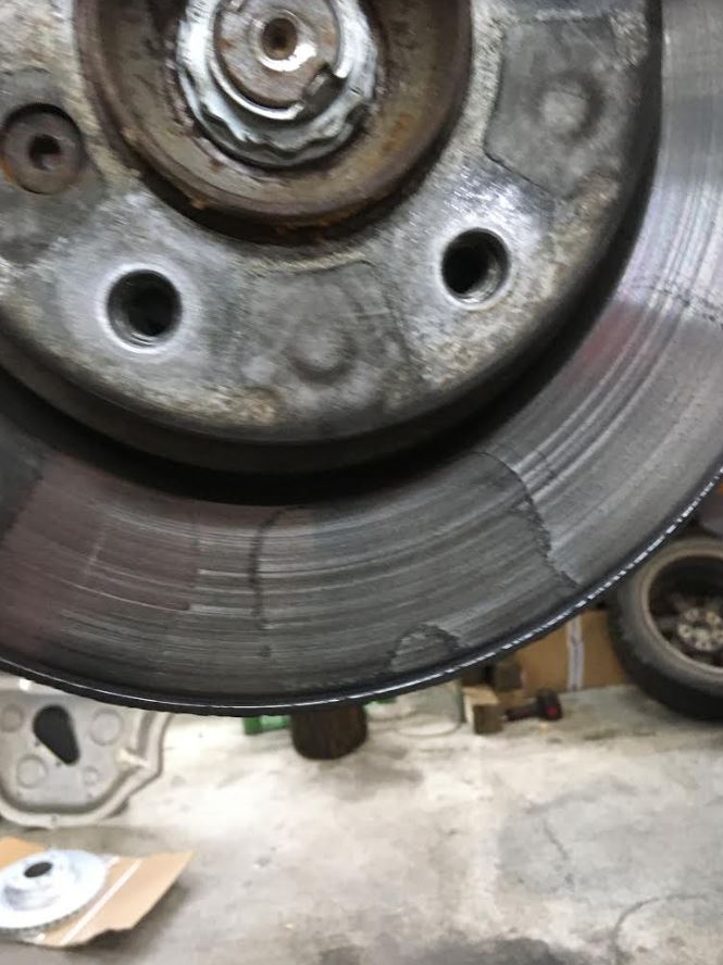

Zde ukázka toho, co můžou udělat neorigo ATE desky na origo BMW kotoučích...Asi není co dodat.
Totic Člen Klubu
Příspěvky: 4057
Klubové ID: 3742
Re: Brzdove kotouce
#40 Příspěvek od Totic Člen Klubu »
