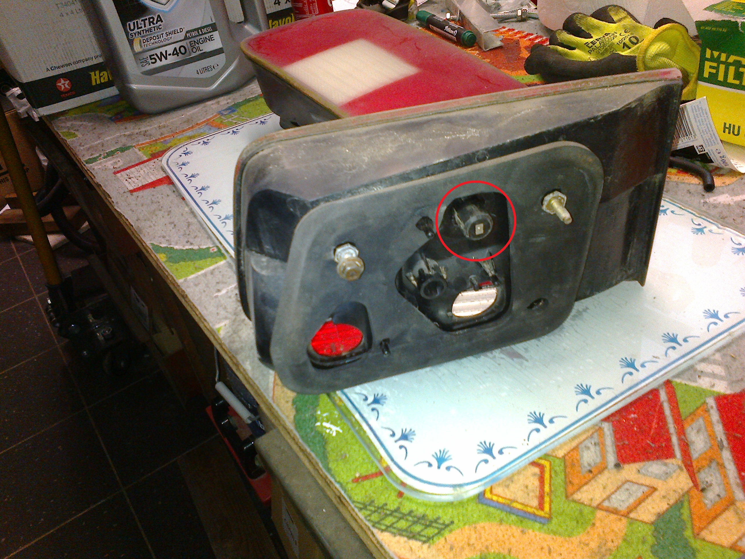

Nesvítí mi zadní světlo, které je na 5.tých dveřích. Myslel jsem, že vyměním žárovku ale ouha...žádná tam není...jen nějaký konektor, který jde pootočit, ale ne vyndat...

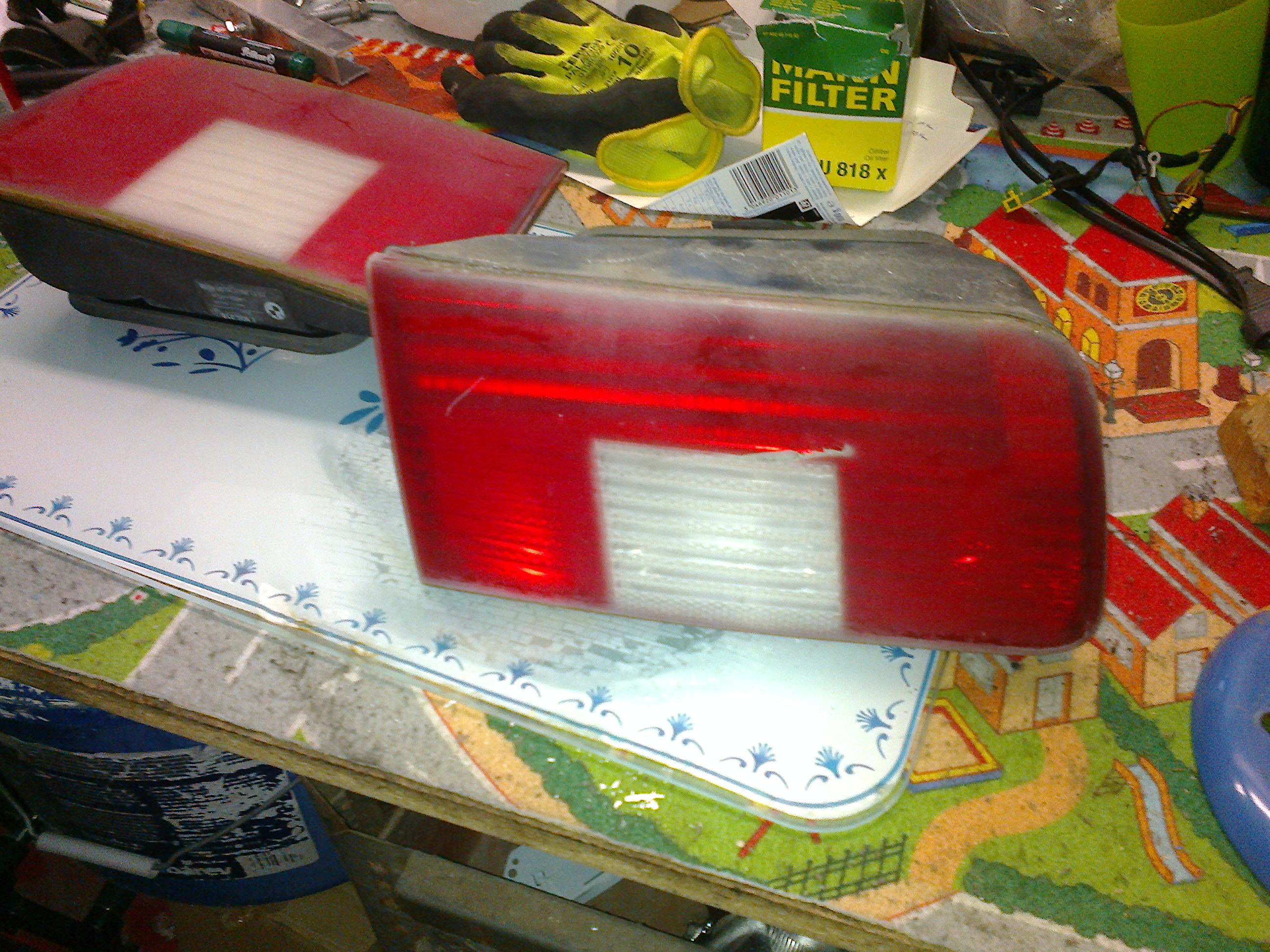

Jsou moje a jsou ošklivý no... :-) Já jsem si po koupi e39 koupil ještě jednu e39 na díly a z ní takhle občas něco odeberu...a na tom autě, který provozuju jsou tyhle vnitřní světla z předFace...už s tím jezdím roky a vždycky takhle v zimě, když je pořád tma, tak si řikám, že už bych ty světla mohl z toho dárcovskýho auta prohodit, protože mi vadí, že na těch vnějších světlech svítí hezky proužky a na vnitřních prostě klasika předFace žárovka...no a dneska jsem se k tomu konečně odhodlal a narazil na problém... :-)

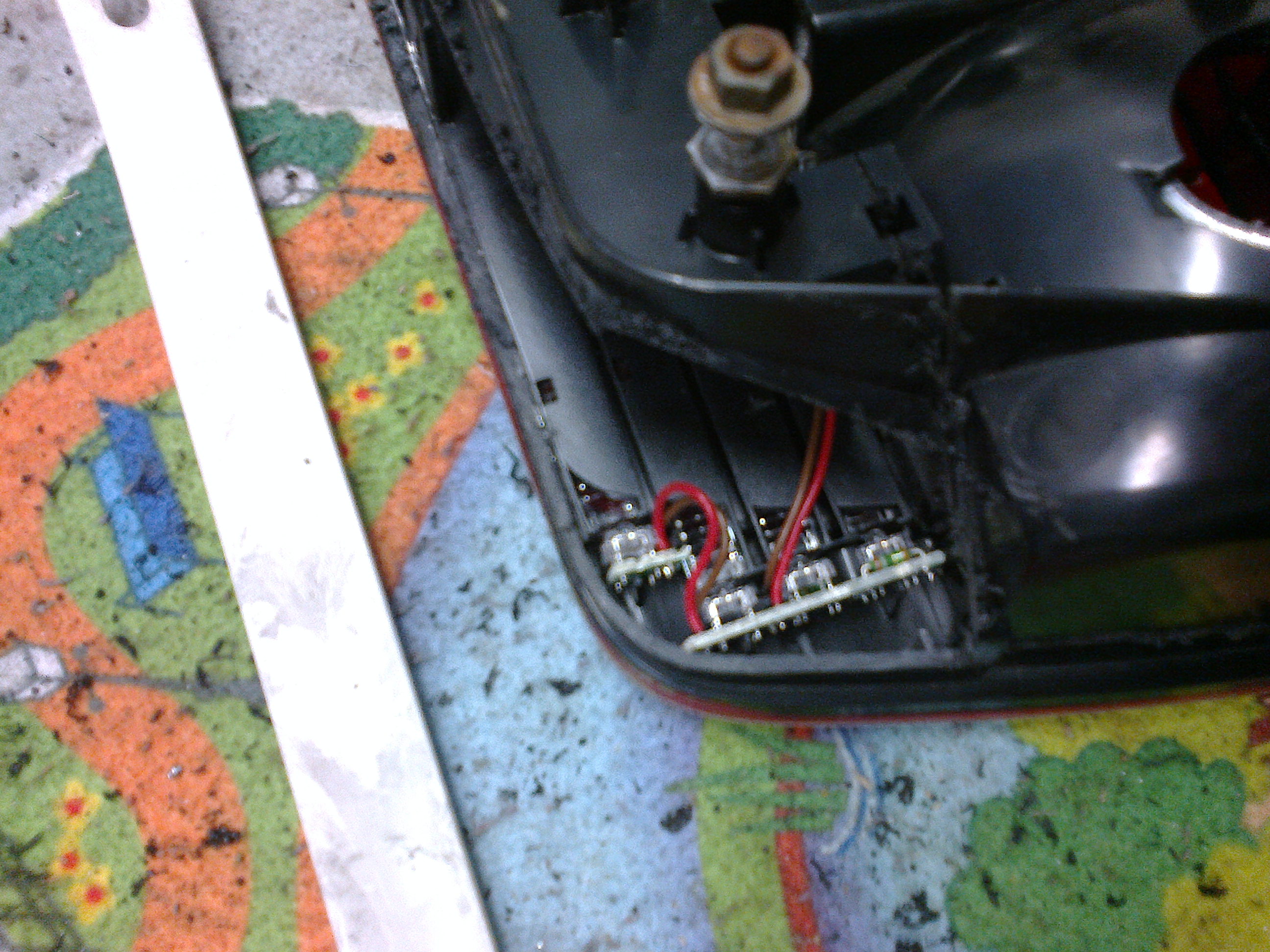

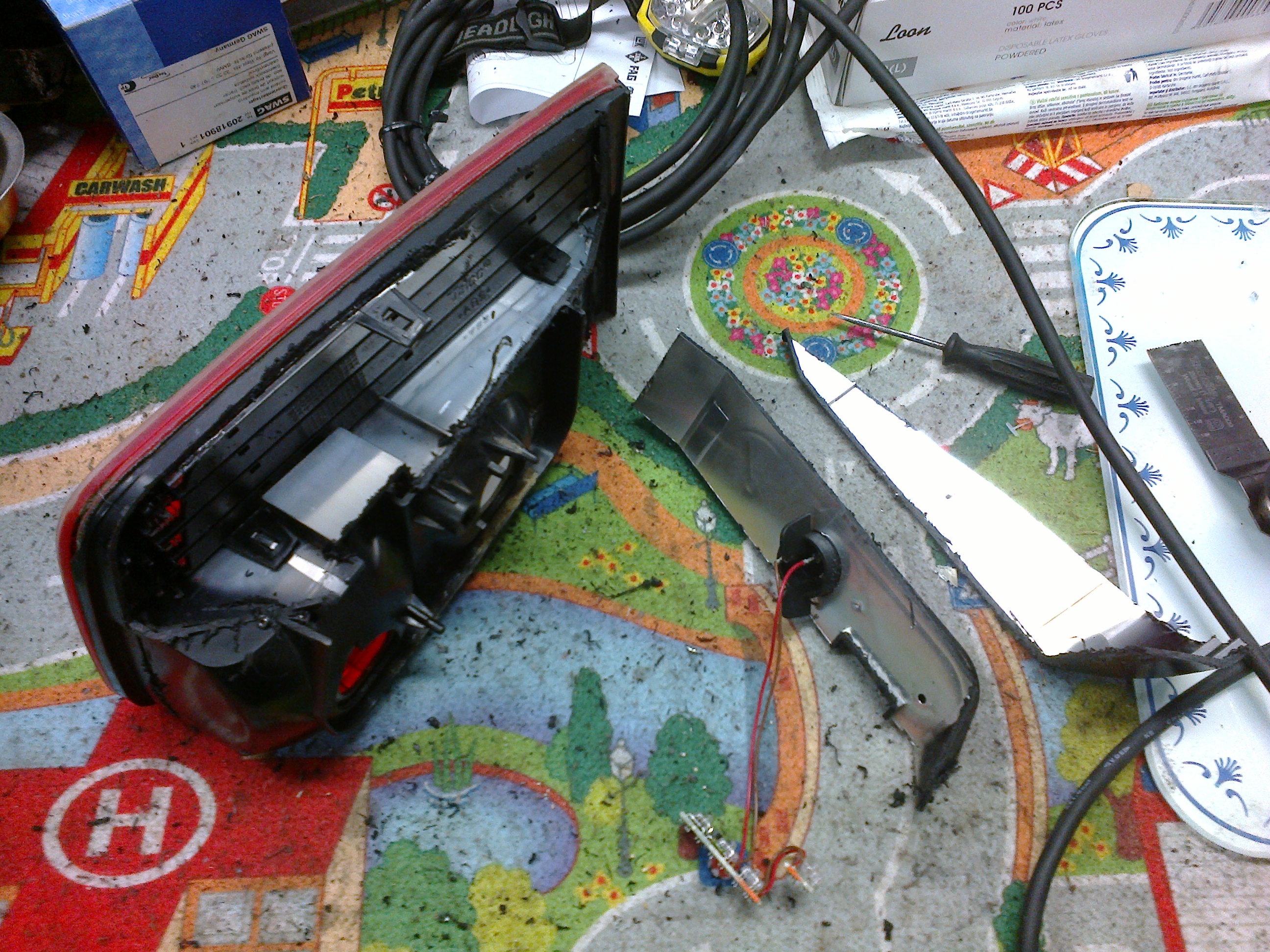

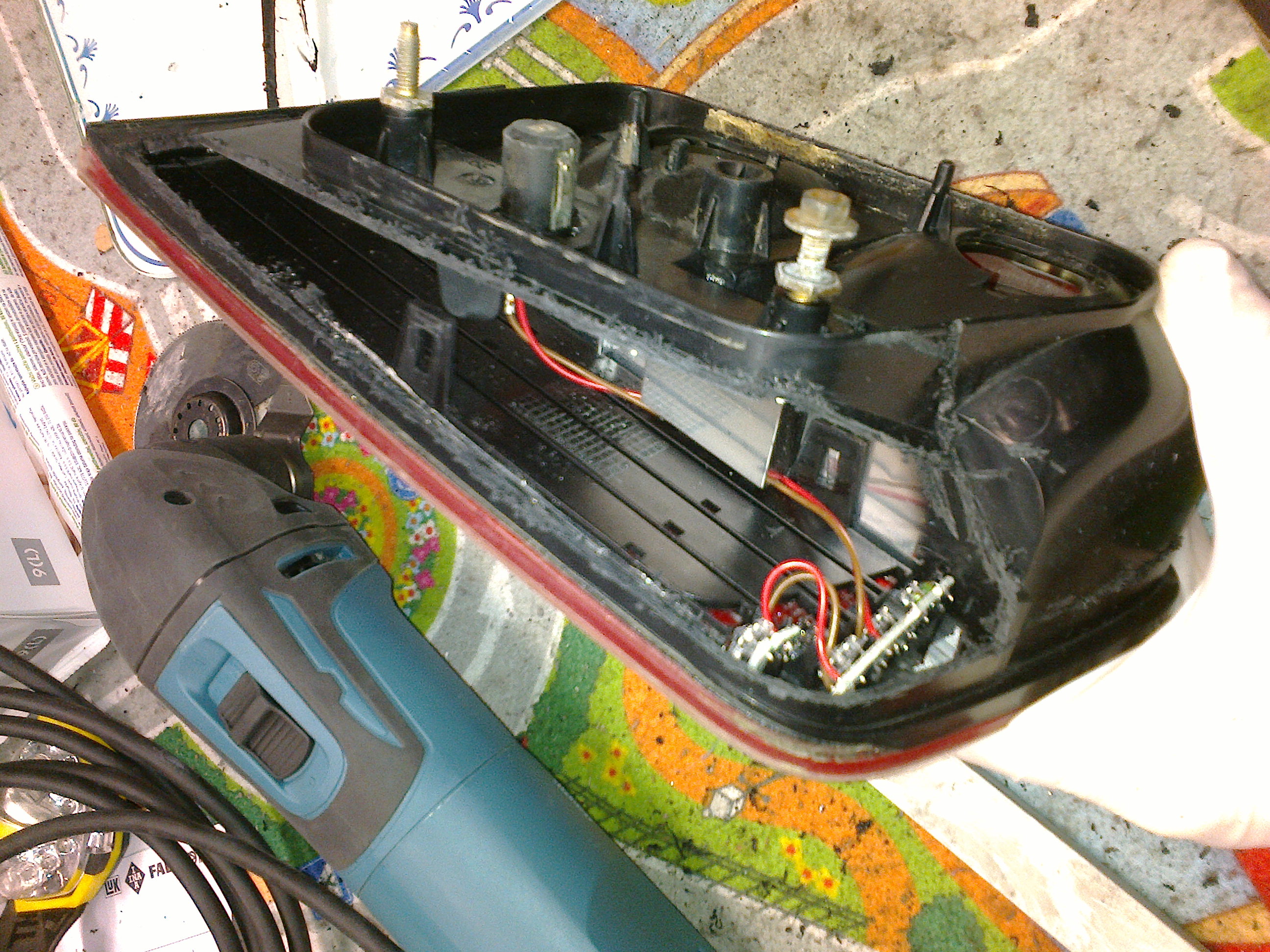

Tak jsem se dneska pustil do toho světla. Nevěděl jsem, kam říznout, tak jsem si řekl, že to říznu kolem dokola a rozdělám to celé...říznul jsem a nějak to od sebe nešlo...a když jsem zkoušel trochu zapáčit, tak to ruplo... takže fail :-)

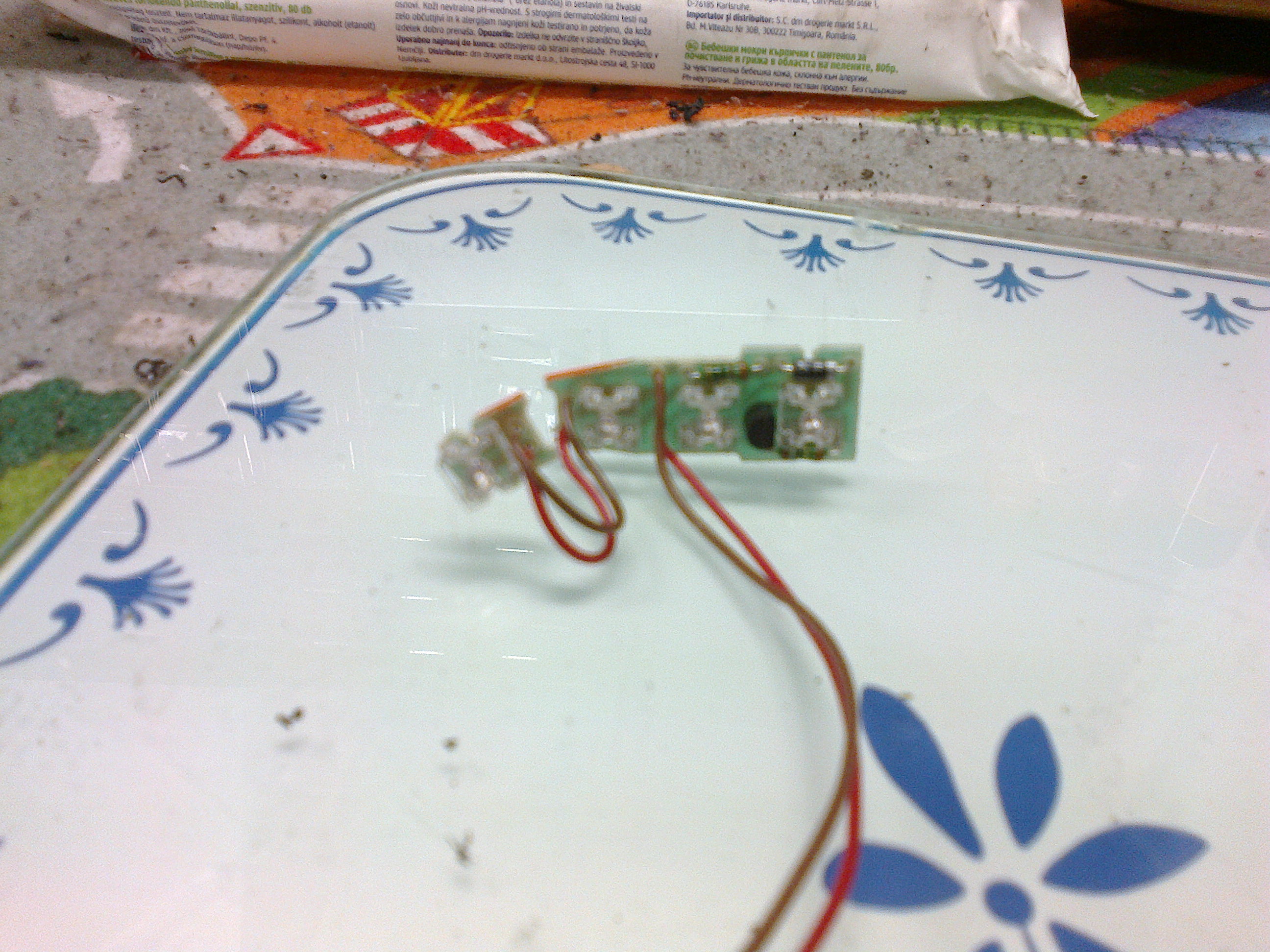

Takže pak už jsem to prostě rozřezal abych to pořádně omrknul. Výsledek je, že takhle celé to prostě rozřezat kolem dokola a rozebrat světlo nedestruktivně nejde...ale kdybych to dělal příště, tak už vím kam říznout...je možné odříznout jen tu horní část, kde jsou ty ledky...ty ledky vytáhnout, nechat opravit, dát zpět a zase zavařit světlo zpátky.
Nevim, co na těch ledkách odešlo...jsou tam nějaké 3 odpory a nějaká malá černá věc - nejsem elektrikář...schválně to zkusím vzít tady do takového krámku, kde takovéto věci prodávají a možná i spravují, co mi k tomu řeknou - jestli je možné to opravit a kolik by to stálo...

Tak jsem dneska zajel s těma LEDkama do místního krámku na tyto drobné elektrosoučástky, kde to taky opravujou a řikám pánovi, že to je z auta, že to je na 12V a že to nesvítí, jestli by se na to mohl podívat čím to je a jestli by to šlo opravit. Pán si to vzal a šel se na to podívat dozadu...přišel asi za 3,5 minuty a řikal, tak už vám to svítí, dejte mi stovku :-)
Prý byla špatná dioda - taková ta malá černá věc, co vypadá jako odpor...
