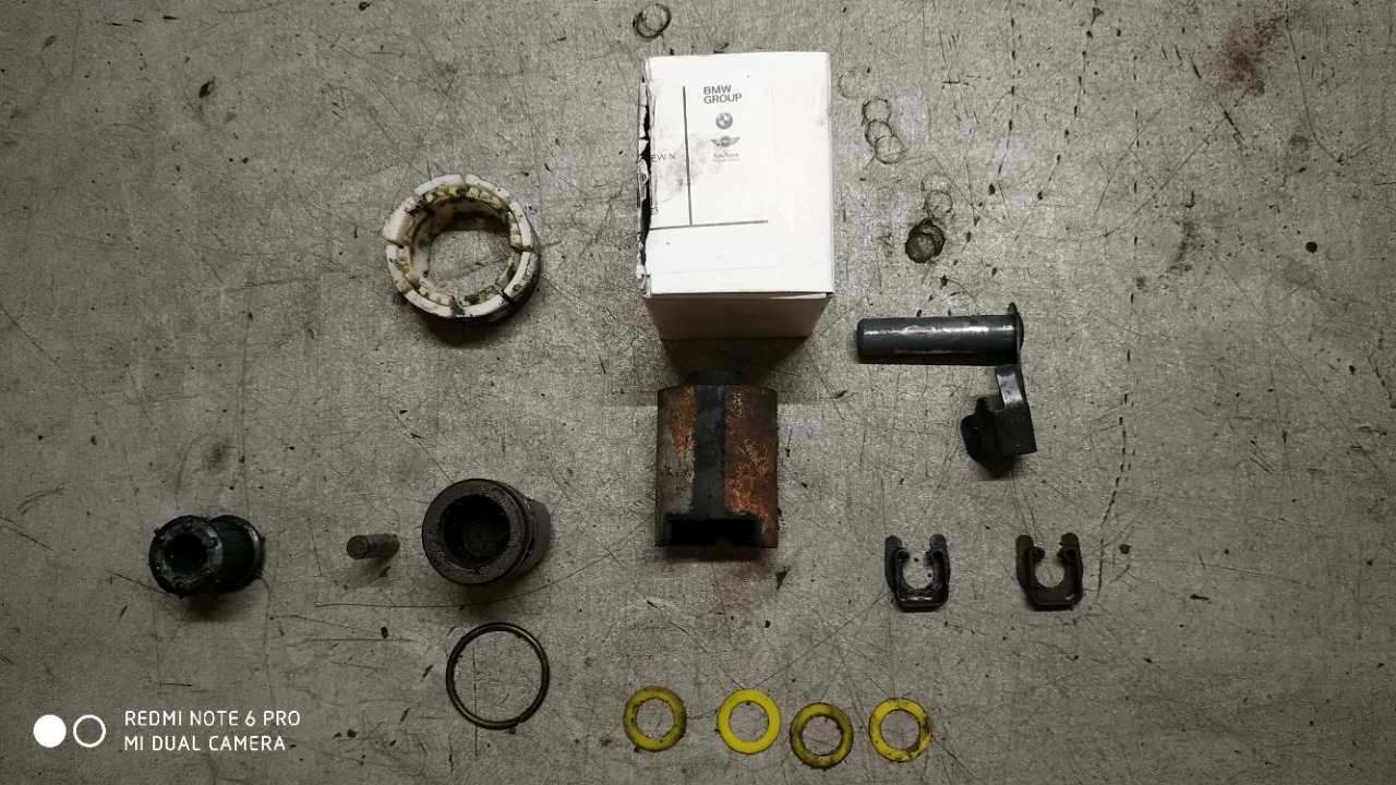

Tak opraveno...když už to bylo dole tak se vyměnilo vše kolem páky...závlačky, bushingy, podložky plastová miska pro kulisu atd atd...dohromady 14 dílků...jako puzzle...
 Ale vůle je pryč a Paka je pevná jako ...
 Takže hotovo...cenově to bylo pár stovek...dík6y jsou od pár korun do 400kc...samotná Paka stala něco pod 2tis ale tu nebylo třeba...

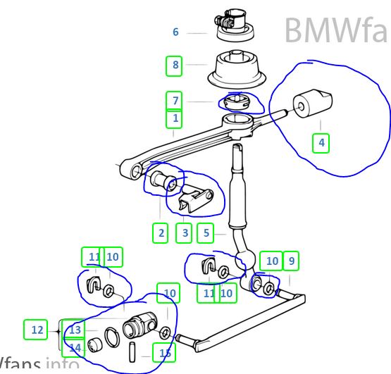

V záložce shifter se ti rozklikne BOM všech dílů...já měnil tyto viz foto
a výsledek stojí za to...páka je pevná, bez vůli (mimo drobné vůle v převodovce) ale při vkládání rchlostí pěkně cítím odpor a je to za pár peněz hodně muziky...
Mechanik s tím měl sice práci, protože výfuk musel dolů, svěsit převodovku nebo co ... povyměňovat díly a pak zase složit....ale že by to byla nějáká extra složitá práce to ne....
 doufám že to pomůže...kdyby co napiš...

Díky, ty samý díly jsem koupil ale když jsem to chtěl dělat nemohl jsem ani vyndat ten kruh ve kterým je ta kulička řadící páky.
A tam kde je díl čislo 3, to vpadalo jinak, zdá se mi že tam nebyl, vyfotil jsem to ale zrovna mi zemřel telefon.
 Budu muset počat až budu dělat spojku protože tohle bez vyndání převodovky neudělám.

Tohle je BOM na muj 325i z roku 2002...jestli mas jinou motorizaci a rok muze to byt trochu jine...ale na tech si strankach by ti to melo vyplivnout presne podle roho co tam zadas...jinak na youtubu je i par video navodu ktere jsou celkem pekne udelane ...
