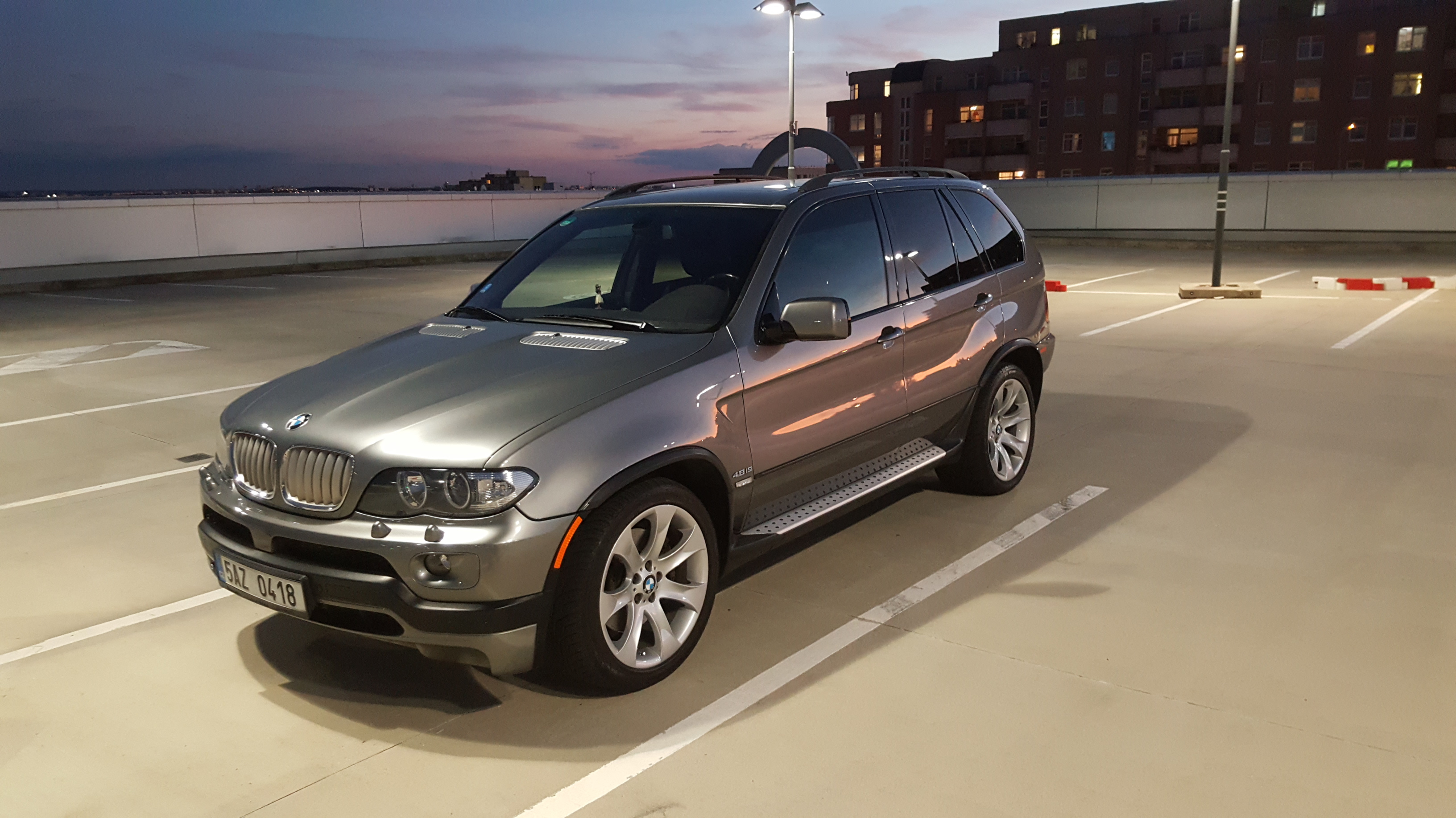

ale hele, jako vypaluje to oči, tak to radši fotim za soumraku ...

Re: X5 E53 ... měchy Arnott - výška auta
Tak na mě v sobotu pár lidí bliklo večer ... si řikám divný, na světla si dávám bacha ...
a pak jsem si vzpoměl, že jsem měnil měchy i s tlumiči a fakt že jo ....... čumák mam trochu vejš!!!
čímž se tedy oslněným omlouvám, už jsem si to stáhnul .......
má se udělat nějaká nivelace???
díky
díky

Re: X5 E53 celovzduch ... měchy Arnott
praveze ted to mas zkalibrovany. daval sem vsechno na hodnoty jak ma bejt. jen ty svetla ne no...
OK, takže dobrý .... mám v garáži naproti na zdi čáry, takže staženo jak má být ...Snejk píše:praveze ted to mas zkalibrovany. daval sem vsechno na hodnoty jak ma bejt. jen ty svetla ne no...
a teď zadek
tak to jsi o mnoho napred nez ja, chvalim cary na stene garaze.. to se hodi
