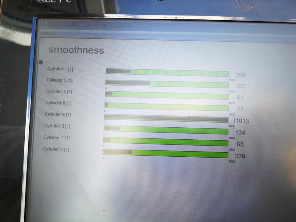

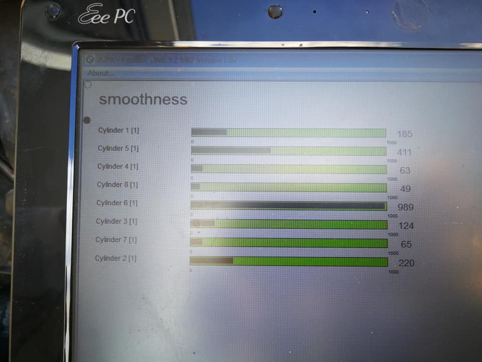

Jedná se o e39 540i 6q rok 1996, auto má nepravidelný chod motoru. diagnostika (INPA a BMW Scanner) vypsala tyto chyby:
112 Phasensensor
139 Undstufe thermostat
212 Klopfsensor 3 sensorsignal
DME
D4(212) Knock sensor 3 Sensor signal
Shadow:
70(112) Phasesensor
8B(139) Output thermostat
A/C
15(021) Auxiliary water pump
ZKE
95(149) Interior security: fuse or cable
Shadow:
86(134) DWA-Alarm door contact rear, passengers side
plus pár fotek live dat. Prosím o radu co všechno je špatně. Děkuji.

cívky a svíčky se měnili komplet kdy ???
Vypadá problem na 6tém válci.
vytahej svíčky a zkontroluj je jedna bude bud špatná nebo cívka podle mého.
Rozhodně tím nic nezkazíš a uděláš kontrolu. Pokud se ti bude zdát špatná mokrá a nezapaluje objednej komplet svíčky nové.
Druhá možnost jsou cívky co už taky nefungují jak by měli. Ale svíčky jsou levnější řešení.
Pak je tam spousty dalších chyb.
Čidla kliky a vačky jsi měnil kdy ?
