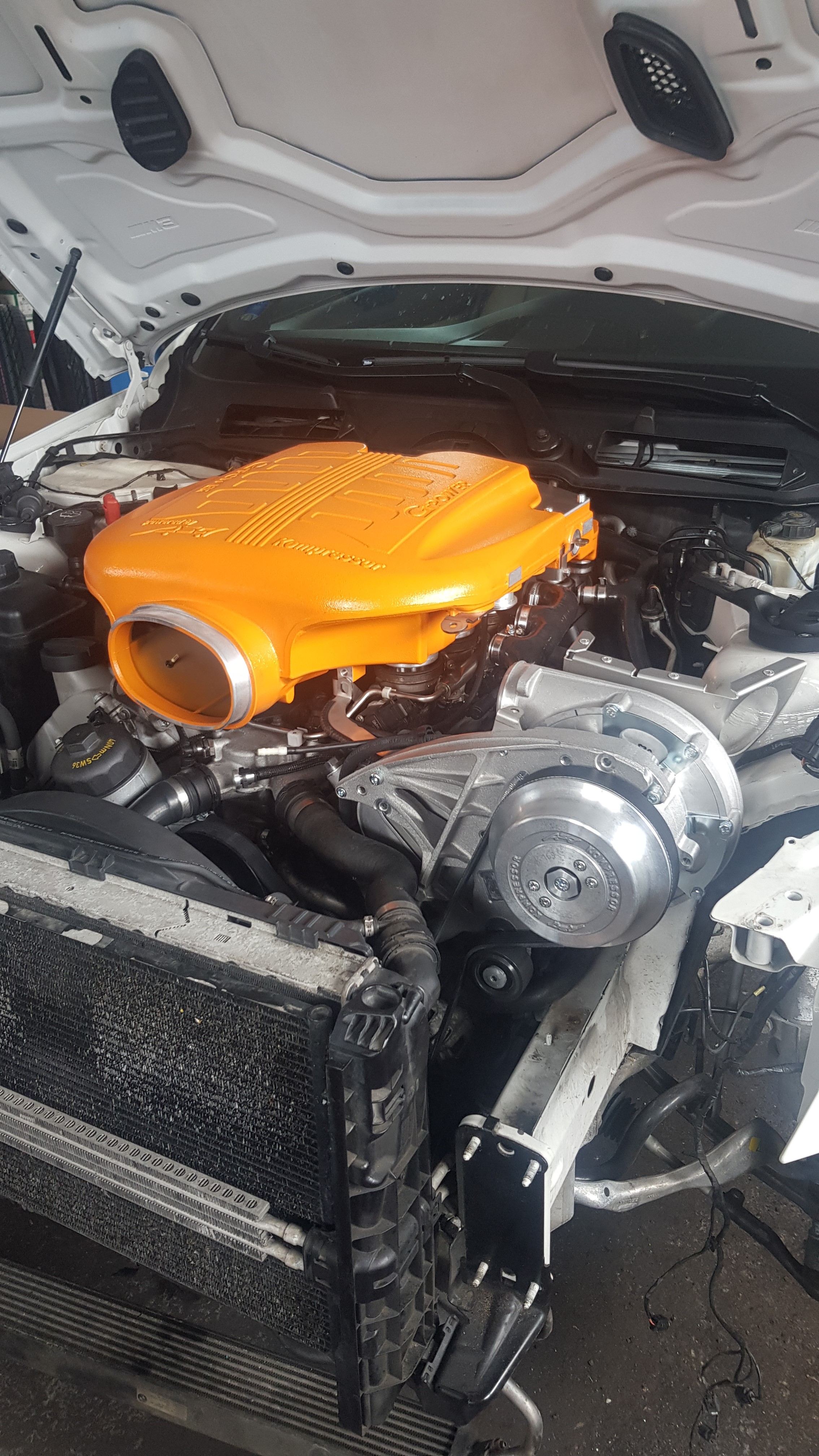

Osobně se přimlouvám k e92 m3.
Posledni model m3 v řadě E a navíc s V8 s 8300ot už nikdy nebude.
Turba budou
V klubovkách ma bawore30 pěknej příběh
To je tak když někdo potřebuje foukanou s65

LUBEC píše:Osobně se přimlouvám k e92 m3.
Turba budou
Díky, pravda V8 je V8. Šály měnit na S65, jak často?
