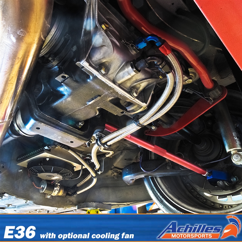

U lameloveho rozhodne menit nejdele po 25tis km (pri beznem pouziti, pri castejsim drásání na okruhu doporucuju vymenit nejdele po sezone).
Pokud se ma pouzivat intenzivne (caste okruhy nebo delsi nez 20min), je nutne instalovat chlazeni (lepsi viko s zebry jako minimum, ale idealne vyvod treba skrze vypust/plnici otvory a dat vedle maly chladic+el cerpadlo s term. spinacem.
Byt to zni dobre, ze ma olej velky teplotni rozsah (75w140), po 20-30min muze být na okruhu prehraty a lamely se zacnou odirat, protoze vrstva ztrati mazaci vlastnosti. Ve finále je tam vrstva nalepeneho kovu, po ktere to klouze tak, jakoby tam LSD ani nebyl...
(jen OT - na driftování pro "chudé" se dá použít tuhý zadní stabilizátor, snížit odklony vzadu na min. a dát tvrdé úzké pneu)
- Přílohy
- e36dif_cooler.jpg (536.12 KiB) Zobrazeno 5086 x
