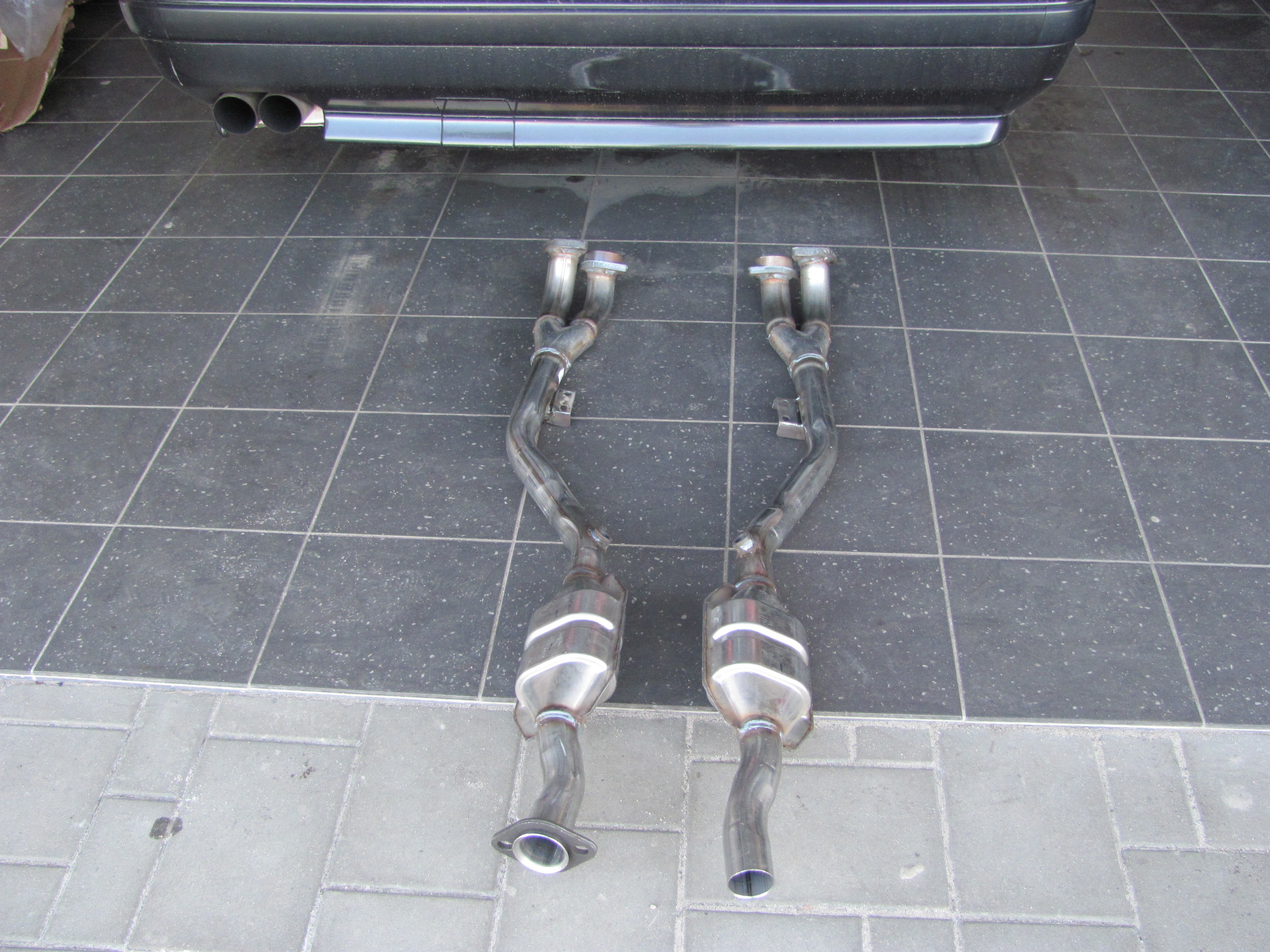

Re: Katalyzátory E39 540i
Firma BM Catalyst (Anglie) vyrábí katy i se svodem - nemusíš to převařovat.
Na jejich stránkách mají katolog - tvoje auto zde:
http://www.bmcatalysts.co.uk/catalogue/ ... 2H/614510/
(edit: to co jsem vybral je pro rok 98 a výš...sorry...pro rok 96 tam mají dva...pošli jim VIN a oni ti sdělí, který je pro tvé auto - normálně mailem komunikují - anglicky teda
U nás se to dá koupit přes Autokelly třeba, ale je já jsem to kupoval přes ebay - je to tak za půlku než přes Autokelly...
Na 540i e34 stály oba katy 8.500,- Je to nerez. Ale já jsem je ještě nemontoval, tak nemám s montáží zkušenost.
