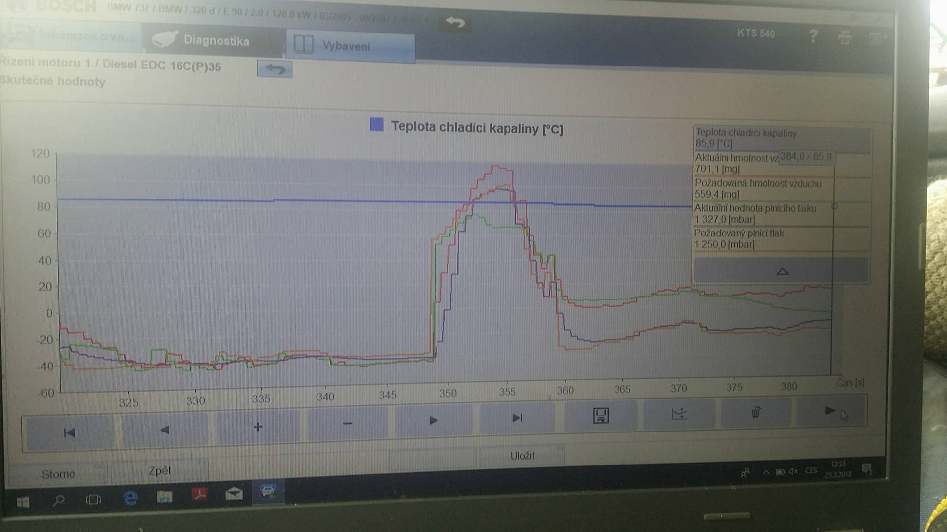

házím foto z diagnostiky Bosch. Tam prý je to váha vzduchu. Tu jsem ale vyměnil a je to pořád stejný. Ista ukázala zas turbo. 2 diagnostiky, 2 servisy, 2 názory...vůli myslíš na tý osičce? Tam je prý nějaká "vůle" co je v "normálu"....
Co se DPF týče, já s ním nic nedělal, na displeji mi to ukazuje 200tis pořád. Nechal jsem si čeknout emise na emisní stanici, při pozvolném přidávání plynu bych prošel s rezezvou ještě, když dal plyn hned na zem, tak už jsem byl nad limit.....závěr týpka - když budu chtít, to auto projde....ale to bylo ještě předtím, než mi to začalo takhle kouřit a než se ztratily kobyly.....ze dne na den to okolo 90km/h začalo cukat, zvuk jak když to "bouchá" když máš stažený blbě okna....tohle přestalo po výměně separátoru oleje, ale to co jsem psal jako problém který zůstal a co jsem hodil fotky a video toho zvuku, tak mám pořád

Podle toho logu sice turbo náplní max požadavek, ale má pomalej náběh. Pokud dobře vidím, tak jsou to snad 2s, než se dostane aktuální tlak na požadovaný. Měřeno na cestě po rovině/do kopce na kterou rychlost?
						Podle toho videa to má zvuk, jako úplně průchozí výfuk, proto myslím že tam DPF není.

Je to na trojku na silnici do kopečka tak možná ani ne 5 stupňů, prostě "skoro rovinka". Za studena když nechám auto na volnoběh, tenhle zvuk na videu začne tak po 4-5. minutách, ten štiplavej smrad je ale už od startu.  DPF tam je, vidím ho tam, než to ztratilo výkon (ze dne na den), tak na emisích bylo auto na projití i s rezervou (nechal jsem si ho čeknout kvůli DPF právě. Jinak ano, tak 2s mu trvá, než se rozhejbe
