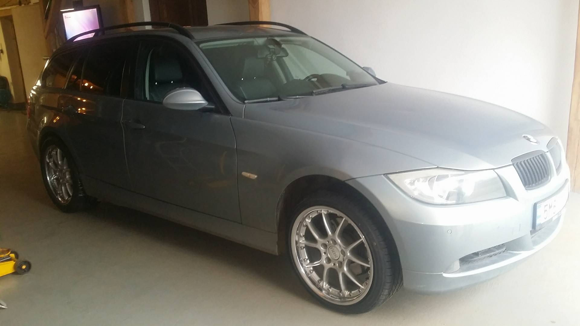

Zdar lidi, přehodil jsem na letní, kola byly na leštění, viděl jsem při nazouvání, že vyvážená jsou správně. Ale v 80-90 se mi začne klepat volant. Na zimních to nedělalo. Zkusit je přehodit nemůžu, s 255 na předku bych asi nezatočil.
Nějaká rada pls?
