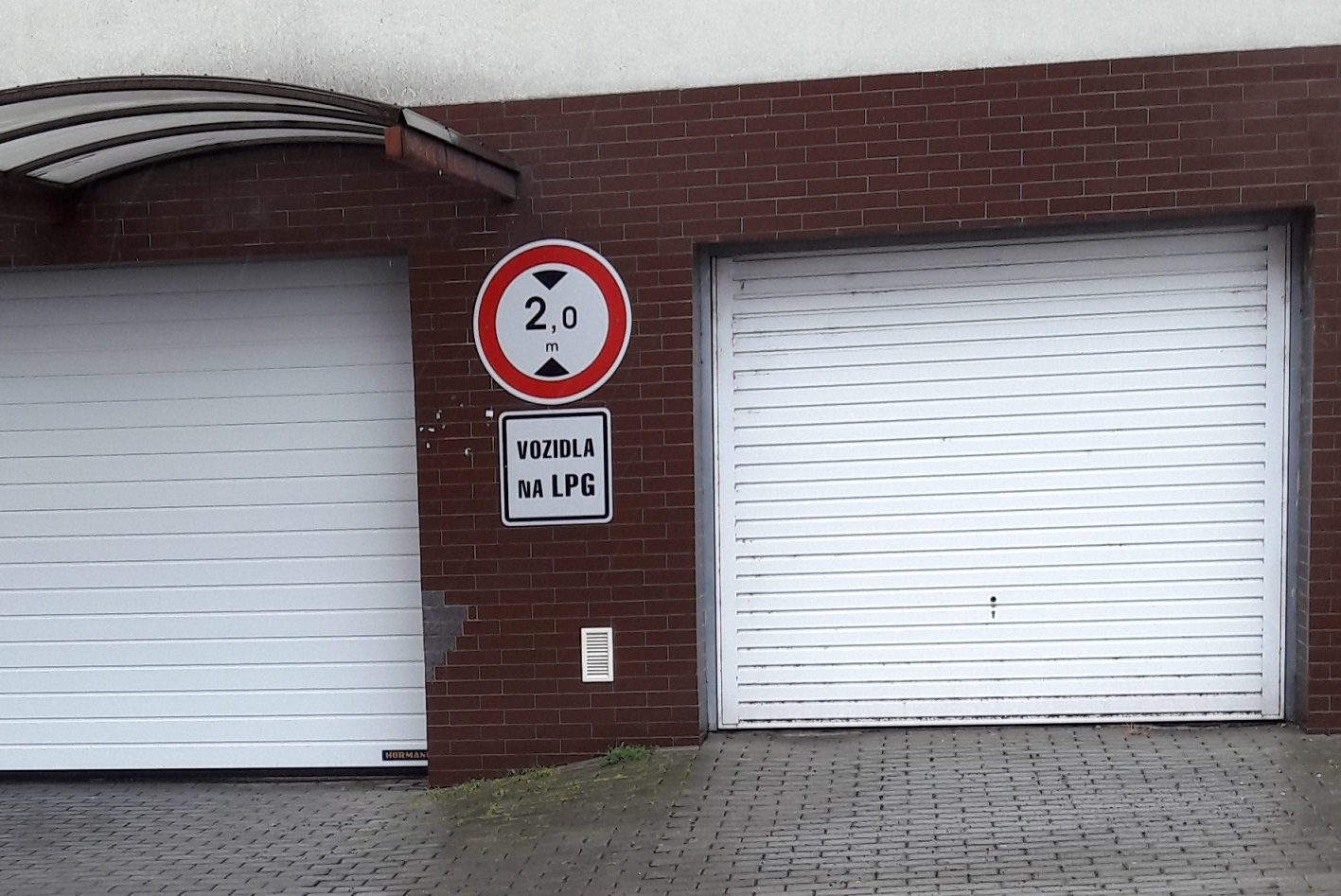

kdyz uz jsme u toho plynu, netušíte, co tím chtěl tvůrce říct ??? ......
laik
- Příspěvky: 1711
- Registrován: pát 21.06.2013 00:00
Re: Poskubavani 745li pri jizde na plyn
Asi když máš LPG na střeše a výška je přes 2m, tak zákaz vjezdu
Zugy
- Příspěvky: 482
- Registrován: sob 18.04.2009 00:00
Nebo že vozidla s LPG nesmí být vyšší než 2m
Don
- Příspěvky: 2047
- Registrován: stř 24.06.2009 00:00
- Bydliště: Brandýs nad Starou Plechovkou
- Klubové ID: 1990
Pekna dodatkova tabulka
