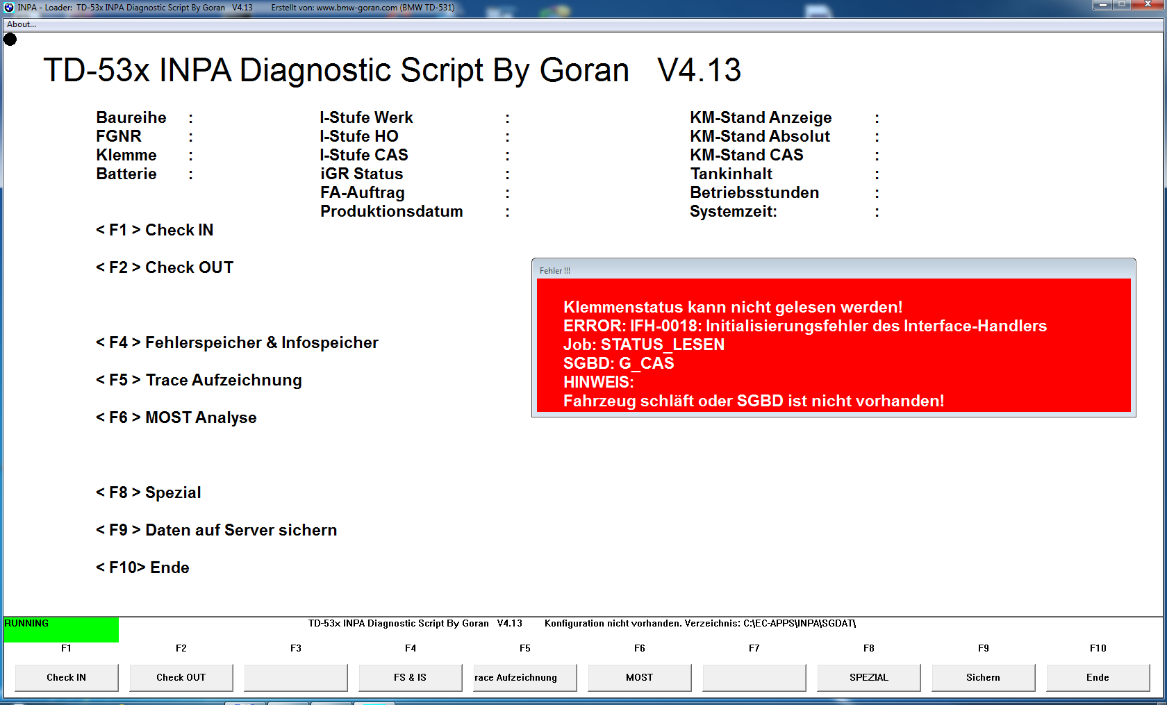

Nemám v Inpě ten řádek TD-53x INPA Script v3.26. Dá se to nějak doinstalovat? SW mám od ice.bladeho, tak je to asi dotaz přímo na něj. Díky
starML
- Člen Klubu
- Příspěvky: 2456
- Bydliště: Mariánské Lázně
- Klubové ID: 659
Re: kódování baterie E90 318i
Už existuje verze 4.13 v angličtině i němčině i s návodem. Pokud si na to troufneš, stáhni tady http://chomikuj.pl/M-car/BMW-car/INPA+T ... r(archive) . Pokud si netroufneš, požádej Ice Blade.

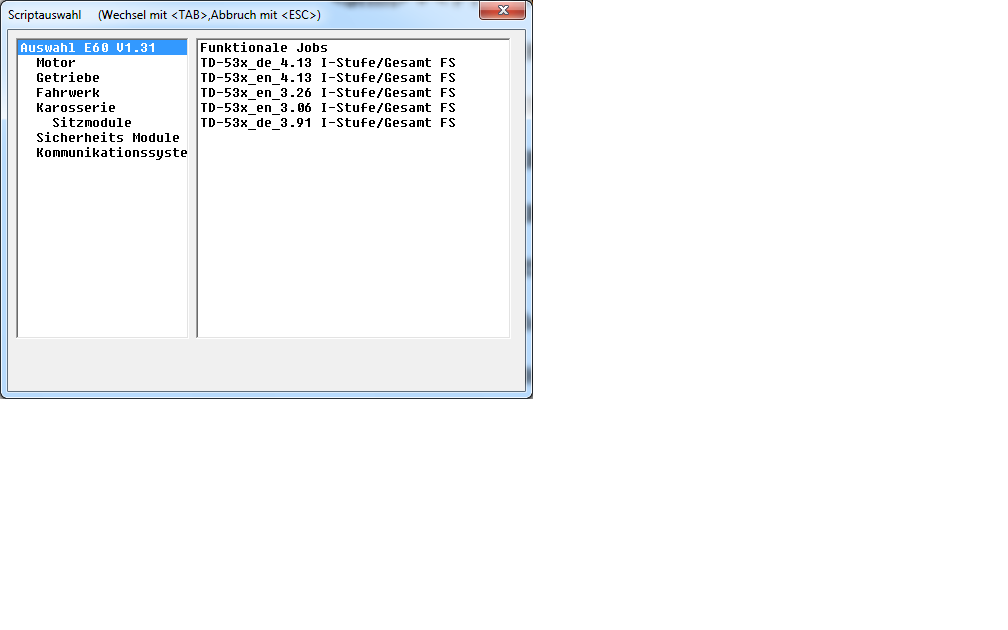

Poslední verze INPA byla poskládána firmou Softing GmbH někdy v roce 2010. Ale protože to je otevřený systém, každý (kdo to zvládne) si může dopsat vlastní program, upravit menu atp. Někdo to udělá jen pro sebe, někdo pro více typů a někdo to úplně zvorá.
Script je program zapsaný ve skriptovacím jazyce, více zde https://cs.wikipedia.org/wiki/Skriptovac%C3%AD_jazyk .
Ten script pro TD-53x se buď dá do menu INPA doplnit (způsob A), nebo se dá spustit samostatně v tzv. dávce (způsob B).
Doplnění menu A:
- v souboru C:\.. cesta k..\INPA\CFGDAT\ si najdeme menu, které se zobrazí pro příslušné auto, např. E60 v němčině, tj. E60.GER a najdeme tam např. pouze toto:
[ROOT]
DESCRIPTION=Auswahl E60 V1.31
ENTRY= EXX,Funktionale Jobs,
a doplníme tam tyto řádky:
rem script.IPO ; name of script ; Komentar
ENTRY= TD-600,TD-53x_de_4.13 I-Stufe/Gesamt FS,
ENTRY= TD-413,TD-53x_en_4.13 I-Stufe/Gesamt FS,
ENTRY= TD-530_E,TD-53x_en_3.26 I-Stufe/Gesamt FS,
ENTRY= TD-530_Eng,TD-53x_en_3.06 I-Stufe/Gesamt FS,
ENTRY= TD-533,TD-53x_de_3.91 I-Stufe/Gesamt FS,
kde za ENTRY= je jméno volaného scriptu .IPO a ten musí být ve složce C:\.. cesta..\INPA\SGDAT\,
- name of script a Komentar je to, co se nám zobrazí v tom menu,
- uložit upravený soubor např. CTRL+S

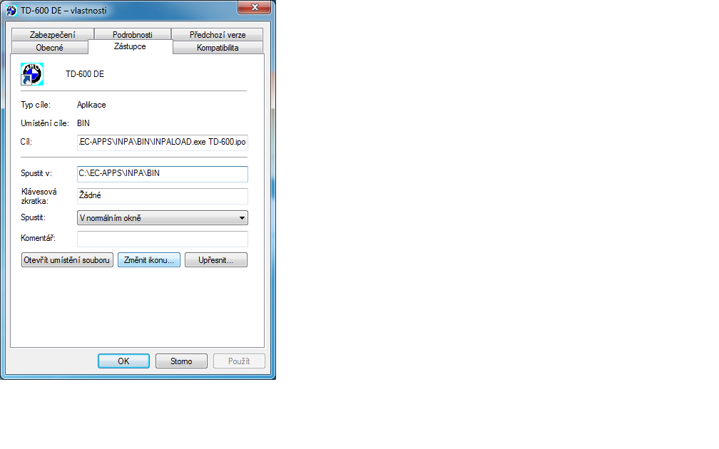

Dávkové spuštění B:
- vytvoříme zástupce na obrazovce, který spustí INPALOAD.exe s parametrem, který je jméno toho scriptu ve složce C:\.. cesta..\INPA\SGDAT\,
- takže ta "dávka" vypadá např. takto C:\EC-APPS\INPA\BIN\INPALOAD.exe TD-600.ipo,
- na druhém řádku bude prostředí Spustit v: C:\EC-APPS\INPA\BIN + Použít + OK,
Příklady zobrazení v obrázcích níže.
