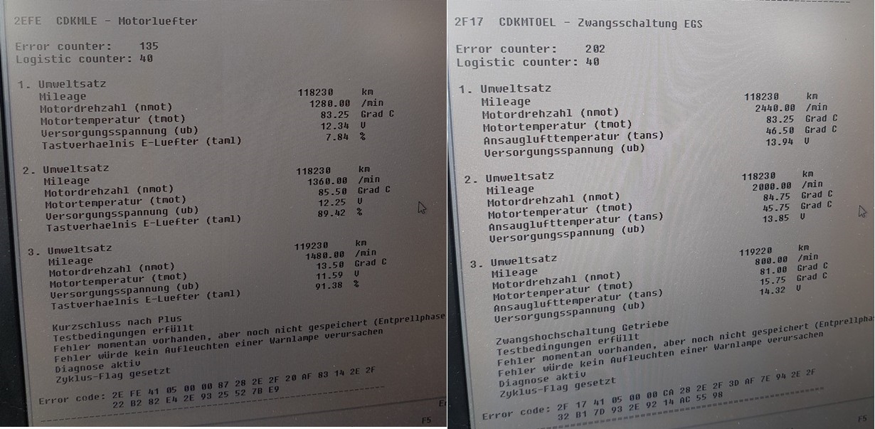

Ahoj, mám nový poznatky a začíná se to celkem komplikovat. Popíšu tedy problém celkově:
1) při cestě v kolonách vyskakuje oranžová kontrolka vody
2) zároveň je ale i po nedávné výměně termostatu teplota podezřele nízko, za jízdy cca. 76-84max., v kolonách to ale za nějakých podmínek naopak vyskočí až k oranžové kontrolce. Mám už koupené čidlo teploty, které vyměním hned jak to půjde, už teď ale tuším, že to bude slepá cesta
3) hned po koupi šla velice slabě klima (ale šla), doplnila se kapalina a dost se to zlepšilo, pořád to jde ale tak na 60% mojí druhé E91. Tuhle vadu jsem nepopisoval, ale teď tuším, že to s teplotou vody souvisí.
Aktuální stav:
Protože jsem nedal na mechanikovo informaci, že error kody nejsou, dneska jsem najel INPU a nestačil jsem se divit. Mám tam tyto 2, které se i po smazání pořád objevují, všechno to směřuje k větráku.
Chyby:
1) 2EFE CDKMLE - Motorlüfter
2) 2F17 CDKMTOEL - Zwangsschaltung EGS
Minimálně podle chyby číslo 2 jsem našel na němcích skoro totožný případ, kdy se někomu při ZAPNUTÉ KLIMATIZACI NESEPNE VĚTRÁK. Tohle by mohlo sedět na na tu mojí chvilkovou vysokou teplotu s kontrolkou (jako bylo vedro, klima byla zapnutá)
Řešení tam není už popsaný, ale doporučujou:
1) zmlomenej kabel
2) defekt větráku (novej 300Euro)
3) zkrat na zástrčce (asi k tomu věrtráku) - i u tý mojí chyby na větráku je napsáno ZKRAT NA PLUSU
Co byste mi doporučili? Počítám, že objednám ty kabely a zástrčky k tomu větráku nebo bude celej větrák v prdeli?

MattyX
- Moderátor
- Příspěvky: 12846
- Bydliště: Brno
- Klubové ID: 1778
- Kontaktovat uživatele:
Re: E90 N46 chyba teplota chladící kapaliny
1. vyzkouším funkci větráku mimo auto - sepne na tvrdých 12V a nebo ne..
2. vyzkouším, jestli vůbec dostává impulz k sepnutí - hlavně při sepnutí klimatizace nesepne ventilátor hnedka, chvilku to trvá
potom bych se zařídil dál, zda je vadný ventilátor a nedostává impulz k sepnutí... vylučuvací metoda

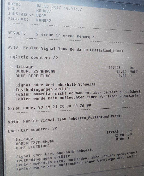

Díky, příští týden by to mělo už snad konečně klapnout s mechanikem, celé to sundáme a prozkoušíme a snad dořešíme to chlazení jednou provždy.
Btw. jsem na INPĚ našel ještě jednu chybu na Istrument cluster, tato se (alespoň prozatím neobjevuje pořád dokola), ale byla taky cca. před 100km, takže celkem aktuální.
Co to může být?
Co to může být?

starML
- Člen Klubu
- Příspěvky: 2456
- Bydliště: Mariánské Lázně
- Klubové ID: 659
To níže ber spíše jako "víření myšlenek", než návod na odstranění závady:
- ta 318i E90 má automatickou převodovku? A jak vypadá termostat výměníku tepla voda-olej zde http://www.realoem.com/bmw/enUS/showpar ... Id=17_0319 ,
- pokud ANO, když "někdy to lezlo i na 75st", tak ten výměník automatu umí napřed krást teplo z chladícího systému a potom ho neumí z převodovky odvést přes chladič,
- tj. taky může být ten termostat zablokovaný, když EGS zapsala závadu 2F17 CDKMTOEL - Zwangsschaltung EGS => nucený okruh a s tím souvisí
- 2EFE CDKMLE - Motorlüfter, kde v protokolu níže je jasně napsáno "Kurzschluss nach Plus" => zkrat na plus u větráku před chladičem, i když signál od ŘJ motoru pro řízení otáček větráku (Tastverhältnis) byl napřed 7,84%, potom 89,42% a nakonec 91,38%, a potom to ŘJ přestalo bavit .... ,
- takže ŘJ motoru chce spustit větrák před chladičem, ale kvůli zkratu na motoru větráku to nejde, auto reaguje tou oranžovou kontrolkou,
- ten větrák je řízený signálem PWM, takže pouhým připojením na (+) a (-) se určitě nerozběhne, ale vypucovat chladiče můžeš určitě,
- ten motor větráku má elektronickou regulaci otáček a dříve jsem psal, že je obtížně opravitelný - ale už znám dva lidi, kterým se to po otevření motoru větráku podařilo najít, poprvé uhnilý drát, podruhé kabely (+) a (-) spečené dohromady hned na vstupu do motoru větráku a dnes jim to zase chodí,
- takže až zkontroluješ tu zástrčku, že to tam není vyhořelé a tedy zkratované, a zlomený kabel můžeš kvůli zkratu vyloučit, tak otevři ten motor větráku a hledej problém tam => při odpojené zástrčce zkontroluj izolační odpor motoru ohmetrem,
- chyba 931A Fehler Signal Tank Rohdaten_Fuellstand_Links und Rechts (=snímač množství paliva vpravo a vlevo) znamená, že údaje dodávané budíkům (KOMBI) od obou snímačů jsou nad prahovou (=normálně max. možnou) hodnotou => pokud tam nejsou snímače z jiného auta, nejsou pokřivené páčky plováků a ukazatel paliva na palubce ukazuje normální hodnoty, tak se podívej přes NCExper do výpisu FSW_PSW.MAN pro KOMBI, co tam je nakonfigurováno = jestli tam někdo při kódování "nenablil" nějaké nesmyslné hodnoty, které jsou vyhodnoceny jako mimo rozsah. Potěšitelné je, že to je OHNE BEDEUTUNG, tj. bez významu = neřešit, vymazat
Pokud to je "klasický 6q manuál", tak první 3 odrážky výše neřeš.
Když to nemá automat, nemá to ani ten výměník voda-olej s termostatem. Ty termostaty na výměníku totiž rádi odcházejí, zpravidla zůstávají pootevřené a pokud občas nesleduješ teplotu chladící kapaliny, tak to nemáš šanci zjistit. Jen spotřeba bývá i o litr vyšší. Motor se při pootevřeném termostatu (automatu) zahřívá pomaleji a při nízkém zatížení díky "kradení tepla" automatem i po 25km dokáže klesnout na 75 stupňů. Já už mám na tom výměníku pro automatickou převodovku třetí termostat. Druhá možnost je, že se ten termostat (pro automat) zasekne někde v půlce. Potom se to pomalu ohřívá a naopak při velkém zatížení potom neumí z převodovky odvést teplo přes výměník na chladiči. Určitě jsem nemyslel, že je zaseknutý hlavní termostat, který jsi vyměnil.
Potom ale nerozumím, proč je v paměti závad "2F17 CDKMTOEL - Zwangsschaltung EGS". EGS je totiž automatická převodovka, kterou to auto nemá.
bimmerboard.com/forums/posts/692906 píše:differences between EGS and AGS => BMW transmission control systems are listed as EGS or AGS.
• EGS is German for “Electronic Getriebesteuerung” or “Electronic Gearbox.”
• AGS is German for “Adaptive Getriebesteuerung” or “Adaptive Gearbox Control
EGS ale také znamená Elektronischer Gebläse Steuerung a k tomu Zwangsschaltung = dostávám nucené řízení průtoku vzduchu přes větrák - https://translate.google.cz/#de/cs/Zwan ... %C3%BCfter
=> tj. s nepřítomnou automatickou převodovkou to nemá nic společného - vyřeš to ovládání větráku před chladičem!

code: 002F17 DME: Engine oil temperature, at times too high, chyba ale vyskakuje pri jakykoliv teplote porad dokola.
Nemuze to mit spojitost s nejakym vymenikem olej/voda nebo tak?
Samozrejme vic se dozvim zejtra, dam pak vedet.
Díky všem za rady. Bylo vyměněno čidlo teploty (které je za pár kaček) a došlo k opravě větráku. Vnitřek té elektroniky u něj byl dost zoxidovanej, takže se to vymnotovalo a elektrikář to asi ta litr opravil. Předtím fungoval tak nějak jak se mu zachtělo, jednou jo, jednou ne.
Od té doby spíná, jak má, obě chyby v DME zmizely a teplota se pohybuje kolem 108st případně klesá níž, když se na to šlape, což je ok.
