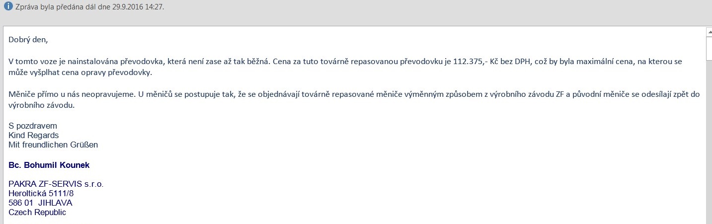

rozumna cena ..... tady manik zrovna pise, ze koupil novou prevodovku ZF 6HP26X
já se obávám, že budu mít jinou ....
no ale cena 138000rublu, coz je v CZK zhruba 70tis. Na to, ze mi repasi v ZF Pakfa nabizeli za 135tis ..... :roll:
https://www.drive2.ru/l/485172975847342635/

[quote="Arnie_one"]Repas u ZF stoji 49 tis tech uvadenych 90 je mimo. Za 120 je nova.
viz nabidka ZF .......

tak jsem se cvičně zeptat v autorizáku, co by stála nová převodovka.
přišla mi cena 147 624Kč včetně DPH, což se mi zdálo podezřele málo.
takže po kontrolním dotazu mi bylo sděleno, že novou už neseženu,
že to je taktéž firemní repas ........
voila, snad mi vydrží ta moje ještě dlouho .....
