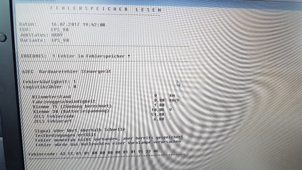

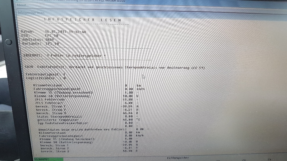

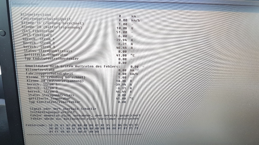

Tak jsem s compem dojel tam, kde jsem to včera nechal. Ačkoliv to včera vypadalo jako konečnej stav, dneska jsem to natočil a kontrolka nikde, posilovač najel hned od začátku. Od tý doby jsem měl asi 5 startů a ticho po pěšině.
Řízení je opravdu EPS a chyby mi to vyjelo tyhle 2:
63EC Hardwarefeher Steuergeät
5D2D Endstufentest: Verdacht auf geschlossenes Sternpunktrelais vor Ansteuerung (FC 51)
To první je asi nějaká ECU, asi v tom servu?

Mal si veľmi nízke napájanie,cca 10V je moc malo... treba riadne dobiť bat. Preto sa zrejme servo vyplo.

Nemusí byť problém v samotnej bat ale v zlých spojoch, ohorene kontakty, kostra... prechodovy odpory... Proste jednotka má nízke napetie, viď ten výpis...
