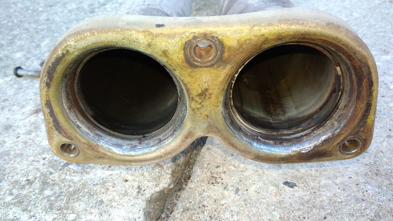

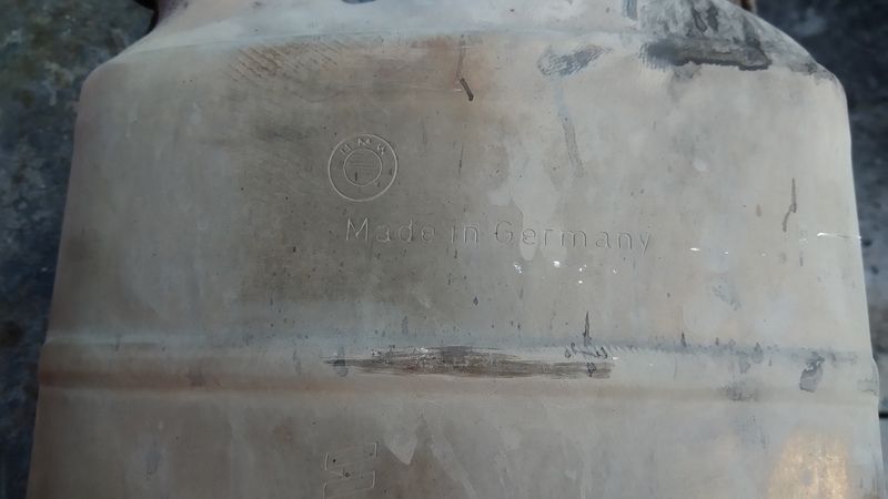

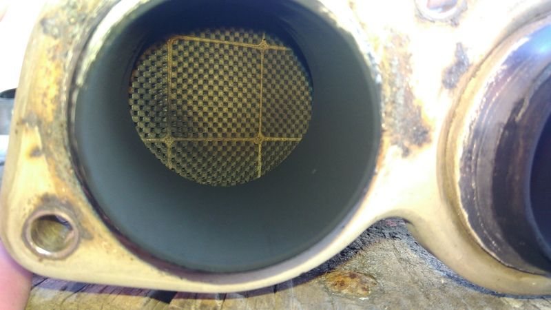

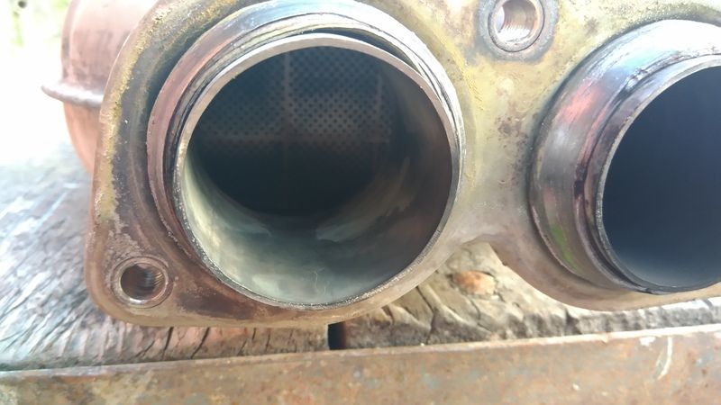

Majkl: tezko rict v jakem je stavu, ale na vstupu jsou trubky klasicky cerne a na vystupu ciste, tak jak by meli byt. Takze funkcne bude fungovat. Ale jak to bude se zanesenosti tezko rict...

Už ho mám doma. Tak až ho dám na auto, tak uvidím, dá se nějak vyčistit?

Ne, v domácích podmínkách ho nijak nečisti. Jinak ho zničíš.

Vem origo diag a zobraz si hodnotu zpetneho tlaku, pokud to bude v pohode, nic s tim nedelej, muzes nadelat vice skody, nez uzitku
