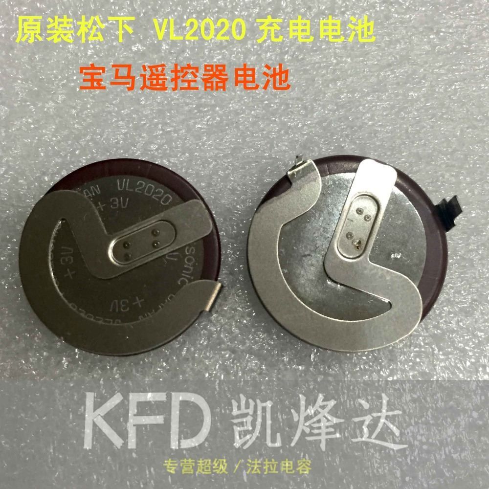

Ne-comfort access klíč se musí násilně podélně rozpůlit, přeletovat tuhle VL2020 baterku a slepit zpět.
Chce to trpělivost a trochu si s tím vyhrát. Dylina co to dělala přede mnou celý klíč zalila lepidlem tak, že z něj nešla vyndat planžeta. S přestávkama na uklidnění jsem ji z toho dostával asi dva dny.

Ježiš tak dej novou baterku.Klíč dokola obřežeš ve spáře zalamovákem,rozděláš odpájíš starou a dáš novou.U sedmé není potřeba dodržet budící napětí,takže se ti nic nevymaže.Je tam nabíjecí akumulátor LV 2025 nebo LV 1625 to z hlavy nevim,ale to zjistiš po rozborce.Je tam duležite to LV=nabíjecí.Pak klíč slepíš kvalitním vteřinakem,aku stoji kolem 100kč.Pozor na polaritu,jinak to předělá i moje máma
