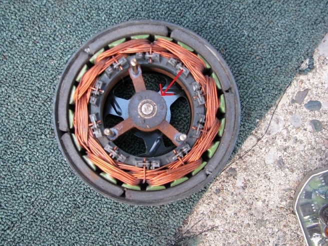

tak ty tranzistory mam odpaleny taky, ale jeste k tomu je rozstipanej ten magnetickej krouzek na kontrolu otacek, takze oprava nebude.

#13 Příspěvek od BudaShadow »
Tento krouzek, me tam zbylo jen to mosazne vnitrni pouzdro
