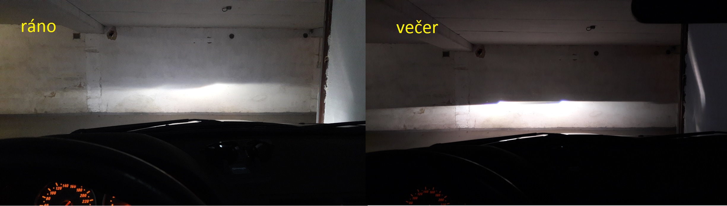

tak světla "apgrejdována" .... škoda, že jsem nesehnal nový plexi ...
