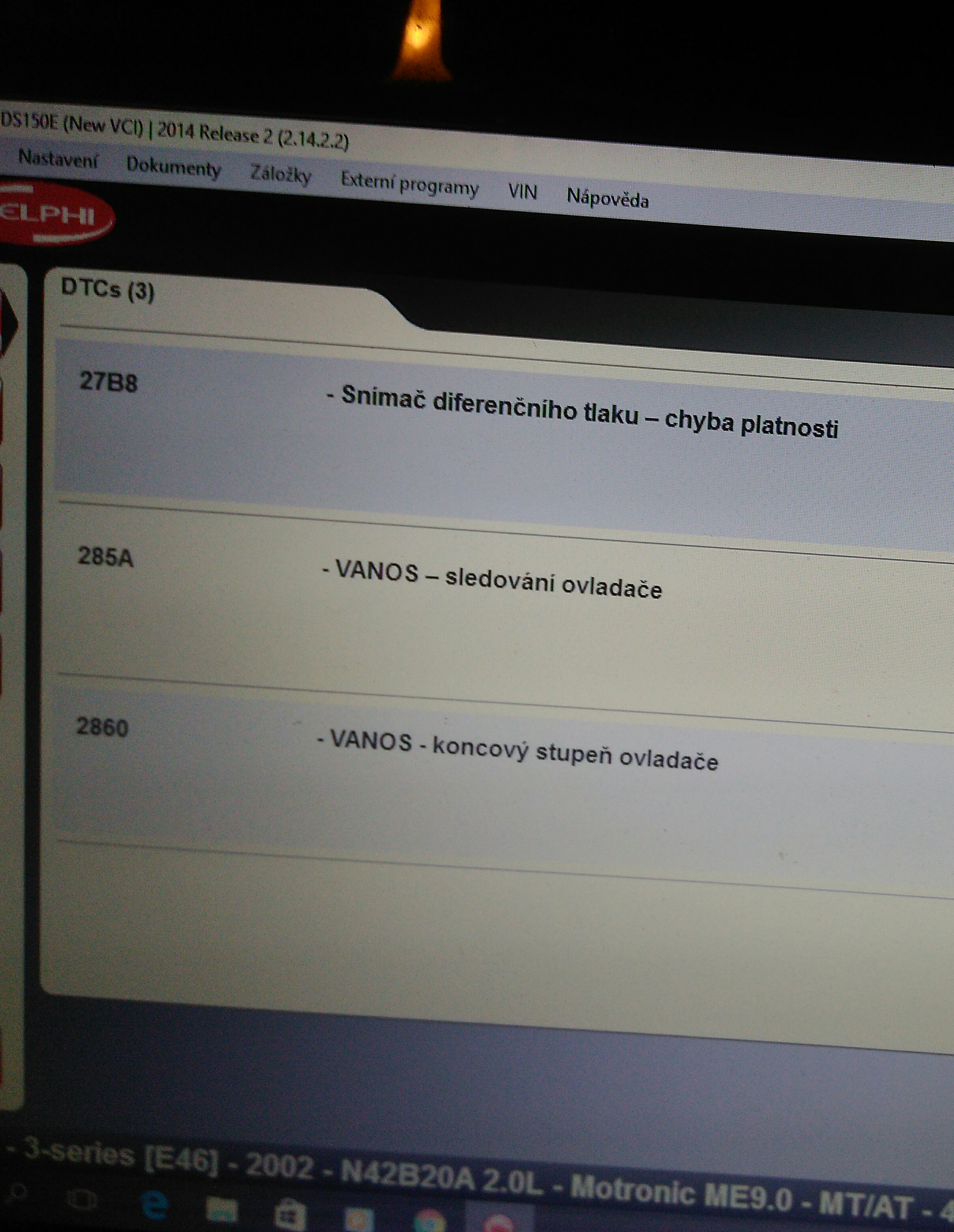

#5 Příspěvek od HonzaE46 »
Tak při bližším zkoumáním jsem zjistil při diagnostice, kdyz vymazu paměť závad a pote nastartují a jsou pouze otáčky volnobezne nebo max do 3000 ot tak se žádná zavada neobjeví. Při vyssich otáčkách cca kolem 4500 ot se rozsvítí zavada 27B8 snímač diferenčního tlaku-chyba platnosti a pote i chyby 285A- VANOS sledování ovladače
2860- VANOS koncový stupeň ovladače
Nevíte někdo co by to mohlo znamenat?

#6 Příspěvek od HonzaE46 »
V tomto pořadí mi to hodilo ...
