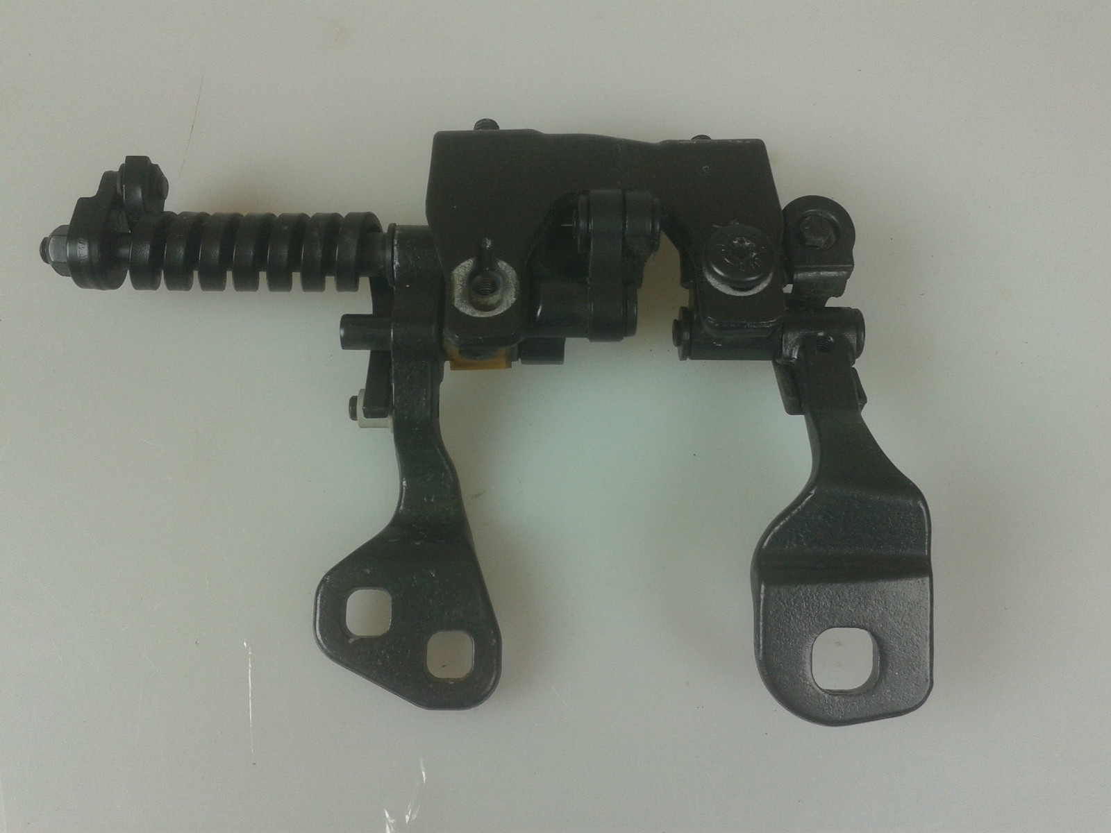

Ahoj,
neresil jste nahodou nekdo zatuhle panty vyklapeciho skla kufru?
Jde o to, ze cely kufr jde otevirat velice, ale velice ztuha, ze zenska to ani nemuze urvat. Puvodne jsem myslel, ze je to vzperama ve spodni casti a vymenil je. Jenze az po vymene mi doslo, ze problem nebude ve vzperach celych dveri, ale v pantech vyklapeciho skla, ktere s sebou vlastne tahaji cele dvere zaroven.
Celej mechanismus pantu ale vypada celkem slozite a promazat to nestaci. Je fam neco na vymenu? Nebo nejaky jiny reseni?
Dekuji, Michal

Re: E91 panty vyklopneho skla kufru
Pockej, to je vsechno trochu spatne ne ?
Pate dvere otviras jako dve casti, kazda ma svuj pant. kdyz se oteviraji cele dvere, oteviras dva panty soucasne, dverni a sklo. jeden je tusimze zleva a jeden zprava toho uchytu. kdyz otviras pouze okno, zvedas pouze jeden pant a druhy zustava dole, tzn ne, ze by cele dvere drzely na tom skle, ktere ho tahalo sebou na stejnem pantu... A tim padem muze mit dva ruzne problemy. jeden je tezke otevirani pantu skla a druhe je tezke otvirani pantu dveri. Vyzkousis tak, ze otevres sklo naplno a pak zkusis otevrit dvere (musis si zajistit pojistku zamku skla, jinak to nejde).
Diky tomu zjistis, jestli ti jde ztuha jenom pant skla, nebo oba...
Nezkousel jsi to cele povolit na tech sroubech ? Bacha na to, je dobry si udelat fixou pozice utazeni tach dilu, umi se to celke snadno posunout do nesmyslnych mist a pak to po zavreni treba nelicuje se strachou a podobne... Jestli ty panty nemas utazeny nejak nakrivo a tim padem jdou treba proti sobe, coz by mohlo zpusobovat to tezke otvirani, kdyz klasicke promazani nepomohlo. Teda netusim cim a jak jsi to promazal.
Vzpery jako takove funguji dobre, jenom kdyz jsou panty samozrejme volne, je to spocitane na zvedani tech dveri, ne na dalsi odpor navic.
A sklo neni na vzperach imho nijak zavisle, tak je jina pruzina, co ten pant okna tlaci nahoru. Vzpery zvedaji jenom cele dvere.
Tady je to pekne videt na tom pantu, jak to pracuje. Vnitrni strana ma krouceny pero, ktery zveda okno, vnejsi strana nema nic, je to jenom pant, tam musi byt ty vzpery.
Diky za info, tak to meni vse, to ze je jeden pant pro dvere a jeden pro sklo. U me je problem primarne v tom skle, protoze to jde tak 2x tolik ztuha oproti dverim. Dvere samostatne jdou krasne (bez skla). Ikdyz se k nim tedy pak jeste sklo prida, vidim problem primarne ve skle.
No urcite, proto je prave potreba si to zkusit bez toho skla, abys to mohl spravne posoudit, kdeze ten problem skutecne mas.
Otazka je, proc to tam zaoxidovalo natolik, ze to nejde otvirat.Popravde bych to videl na kompletni demontaz patych dveri, demontaz toho pantu do stavu, jak ho vidis na tom obrazku, sundani te matky vlevo, stazeni toho pera a pak zkusit stahnout ten pant. Vycistit, pripadne prevrtat (prebrousit, prelestit, atd...), proste co bude potreba, namazat zrejme idealne medenou pastou a slozit zpatky.
Joshuax díky moc za rady a za ten nákres, bude se určitě hodit. Proberu to tenhle tejden s mechanikem, z toho co píšeš to ale vypadá, že s tím může bejt všelicos a jemu se do toho nebude vůbec chtít protože to vypadá na hodně práce s nejistým výsledkem
Dám pak vědět další poznatky. michal
Resil jsem doted nejaky veci na motoru, ale zrovna jsem to minulej tejden konzultoval s novym mechanikem a rekl mi, ze by to chtelo vymenit oba ty hlavni panty vcetne origo vzper (ikdyz jsem je uz menil, ale je to asi nejakej povl, protoze po 5tis zase vrzou) a prej prace na den, coz by stalo udajne 7-10tis. Ten predchozi mechanik to radsi nechtel delat vubec. Takze ja bohuzel nemam nikoho, kdo by to chtel rozebirat viz.vyse a desitku za to davat nebudu, ten pant je totiz jeden opravdu z 2,5K.
Ano, takto mi bylo řečeno včetně práce, podle toho, jak to bude komplikovaný. Každej pant je cca.2500, každá vzpěra, cca.1300, celkem 7600 - nějaká sleva + ta práce, tak by to bylo nakonec asi míň, než těch 10K, ale i tak je to na mě dost to za to dát. Pokud by dveře padaly, tak se nedá nic dělat a vyměním to, ale tady to je prostě jen dost a dost tuhý, takže to spíš otravuje, než že by to nesplňovalo funkčnost.
