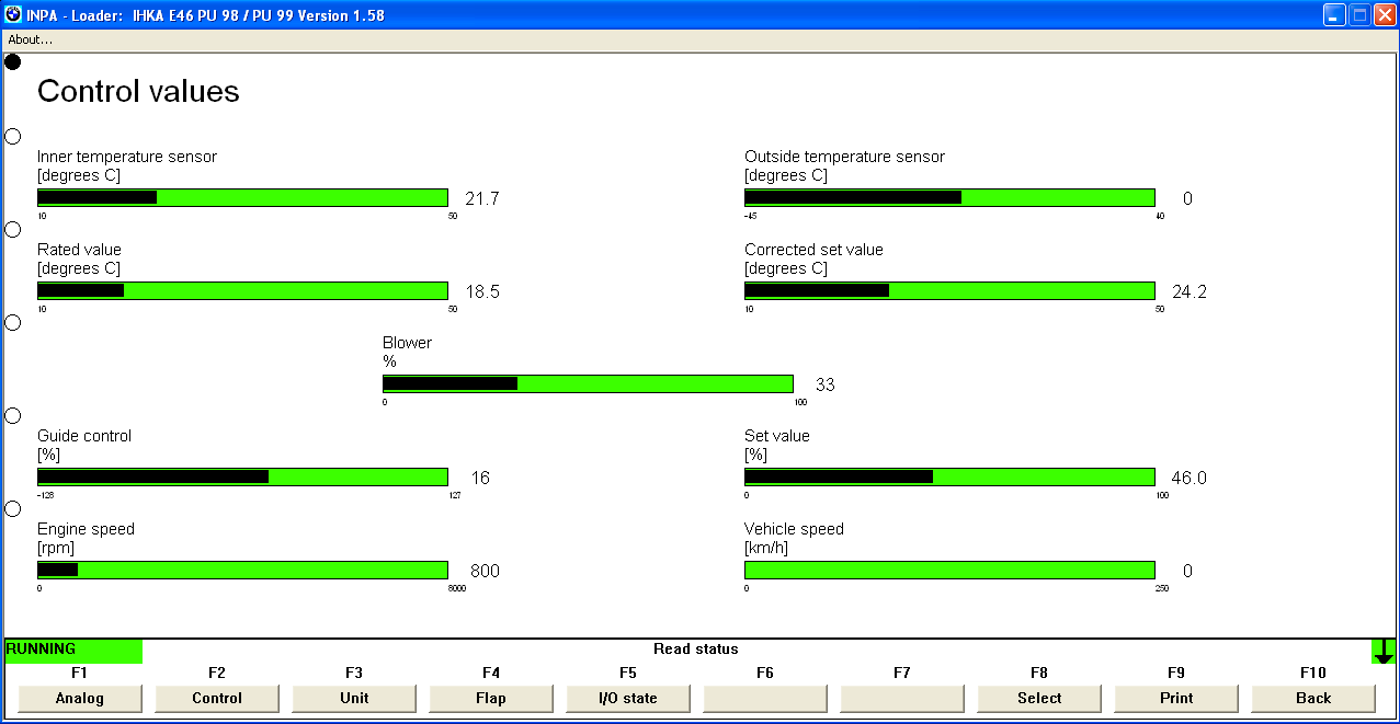

mám trochu problém s topením. Nedávno jsem vyměnil svou stařičkou e36 za e46 a nějak si nemůžu zvyknout na systém topení. Mám automatickou jednozónovou klimu. U e36ky jsem si nastavil 22st na automatiku a víc jsem pomalu neřešil celej rok. Tady když nastavím 22, tak mám v autě tak 27 a topí mi to na nohy tak, že se mi skoro uvaří.
Vytáhl jsem nějaká data z inpy - viz. přílohy.
Jedinné co mi hlásí chybu je AUC senzor a Auxiliary water pump.
Jinak vše běží, teploty odpovídají asi i realitě, klapky se uzavírají, vodní ventil topení cvaká. Auto se sice pomaleji zahřívá, ale v létě i teď kolem 0 teplot se teplota chladiva drží okolo 89st +- 3st podle stylu jízdy (zjištěno přes BC, kontrola přes inpu).
Když si v BC vlezu do servisního menu do položky 7.1 - což by měl být venkovní senzor teploty, tak mi ukazuje něco jiného než teplotu zobrazovanou na BC. Přitom v inpě mi to sedí s BC.
Nenapadá někoho co s tím?

Při normálním provozu musím mít nastaveno na 18,5st, jinak bych se v autě fakt upekl.....a i tak to není ono. Teploty z inpy však vypadají reálně.
