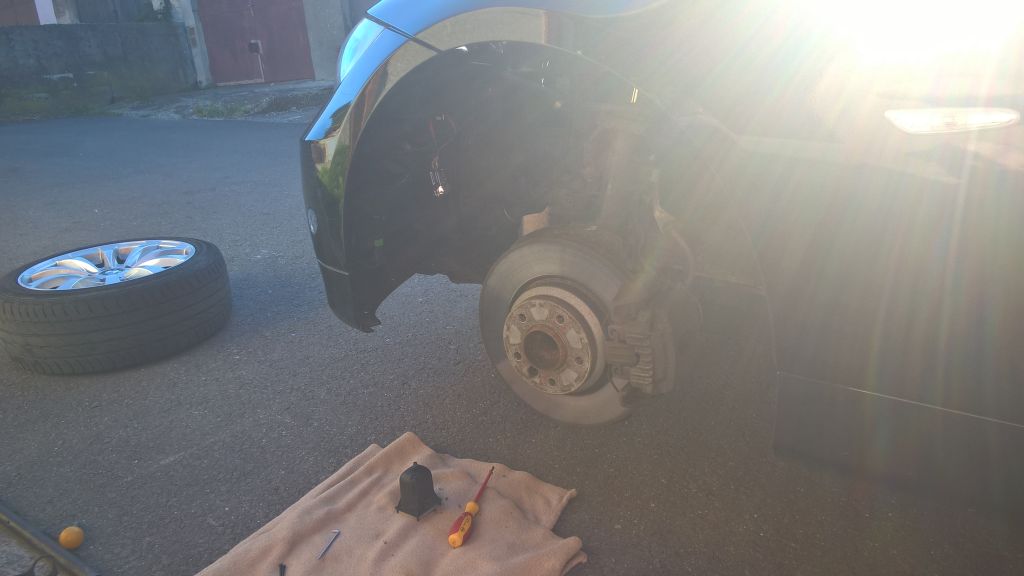

tak jsem se do toho včera pustil a nečekal jsem, že budu muset kvůli jedné žárovce o rozměrech 2x1 cm rozmontovat půlku auta : )
Asi nějak takhle celá ta katastrofa vypadala:
http://www.imgup.cz/image/TIN
Podle tohoto návodu na youtube to šlo:
https://www.youtube.com/watch?v=z-_cb_0jjRs
Musí jít ven kolo, odmontovat celý podběh, resp. přední stranu vnitřního blatníku (drží asi na 10ti rozličných šroubech - oproti videu, kde jich sundává jen 5).
Samotná výměna žárovky je už pak brnkačka když se do toho systému člověk dostane a strčí pod auto hlavu. Sundá se kryt, jednotka se vám po povolení dvou malých šroubů rozpadne v ruce, vyměníte žárovku a po zapojení zpět je to v cajku. Nasazování plastů zpátky je horší, padlo u toho hodně pi*í a ku*ev : )
Dík za tipy, snad toto vlákno v budoucnu někomu pomůže.

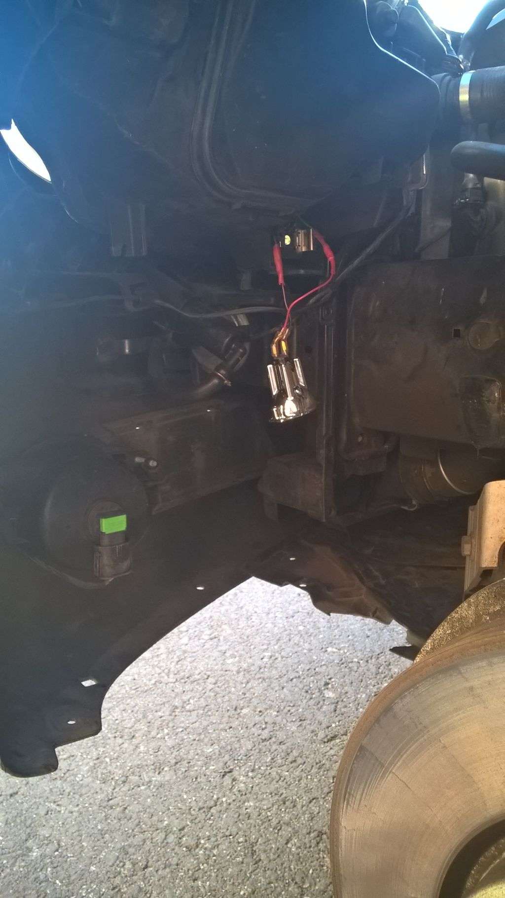

Tak už to mám za sebou. Šlo dolu kolo + podběh – to šlo celkem v pohodě. Blbě se pak dávala dole krytka toho modulu, jelikož jsem tam moc neviděl. Do paraboly jsem musel vypilovat 2 drážky abych tam dostal tu novou žárovku.
