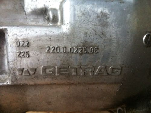

muzu mit prevodovku z e36 320i 110kw,ale moje je e46 320i 125kw,bude mi tam sedet.
Viz foto
Diky za radu

měla by ti sedět ...
poznáš to podle toto čísla na převodovce, maximálně se budou lišit koncová čísla, ale bude pasovat ;)

Benzínová bude pasovat a bude vhodná k motoru.
Dieselová má sice stejný obal a půjde namontovat, ale má krátkou jedničku a celkově jinak odstupňované kvalty, tu tam nedávej.
