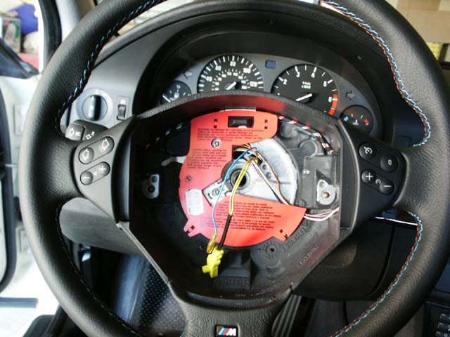

Multina se do e36 nedávala, ale měla by jít dodělat - mám "tlusté" tříramínko m3 e36 a na něm multinu z e39. K multině vedou 4 dráty - fialový, bílý, černý a hnědý, opět nevím který je na co.

U oken ti neřeknu, mám ETM pro novější modely a tam mi nějak neseděj barvy. MF na volantu musí mít více vodičů... od tlačítek máš mít propojovací kablík do kroužku a ztoho by měly vést další konektory na rádio, tempomat a podobně viz:
http://bmwfans.info/parts-catalog/E39-S ... unction_2/

Teoreticky se da dodelat vsechno, ale prakticky to moc jednoduche nebude, protoze u e39 komunikuji jednotlive moduly vybavy po sbernici.. Proto staci zapojit 3 draty (jeden je klaxon, ten nepocitam) a funguje tempomat, ovladani radia a popr. i dalsi veci, pokud je volant ma.mOira_dva píše: Multina se do e36 nedávala, ale měla by jít dodělat - mám "tlusté" tříramínko m3 e36 a na něm multinu z e39. K multině vedou 4 dráty - fialový, bílý, černý a hnědý, opět nevím který je na co.
tady se nekomu podarilo mf volant v e36 rozchodit http://www.bimmerforums.com/forum/showt ... l-retrofit
Melo by to jit s pouzitim veci z e39 z zacatku vyroby, kde se jeste tempomat musel zapinat zvlast tlacitkem na palubni desce..
radio použiješ z e38 a tempomat ze starších benzinových e39 nebo e38 motory m52 singlevanos. U toho tlačítka oken při 1 stisku pošleš mínus na fialový drát a při druhém ještě k tomu na černý pro jízdu ona na druhou stranu se mění pořadí drátu to znamená první černý potom fialový opět přivedeš mínus. ty to barvy platí pro starší elktriku s jednotkou na motoru ve dveřích
						O tempomat mi až tak nejde (i když bych se mu nebránil  ), šlo mi vyloženě o ovládání radia na volantu....trošku už jsem to zkoumal i na zahraničních forech a fakt by to měly "zvládat" 4 dráty, který pak vedou skrz kroužek (viz ty 4 od středu doprava) + je navíc mezi oběma stranama multiny jakoby "most" (viz proužkovaný svazek nahoře) . Ty čtyři dráty do kroužku jsou v pořadí fialová-bílá-černá-hnědá.

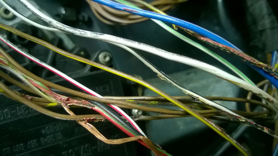

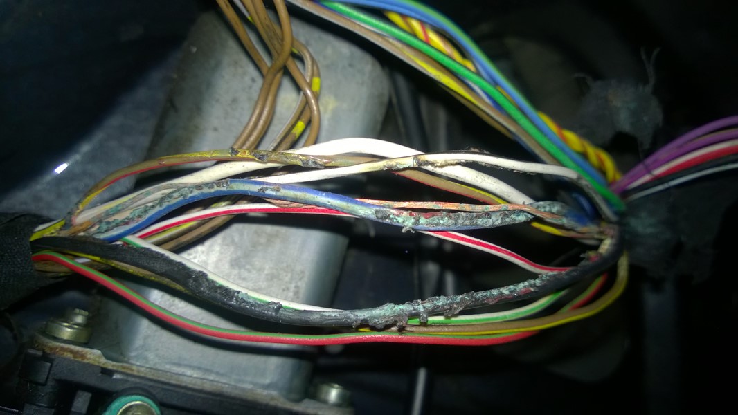

Tak jsem chtěl mrknout i do dveří, jestli ten černý drát někde není obnažený a nebrnká o jiný nebo o dveře a dost se můj dotaz posune, zděsil jsem se....Při pohledu na fotky je celkem jasný, že je malý zázrak, že mi fungovalo vůbec něco a auto nevyhořelo.
Čili - sehnat "jen" nový komplet elektrický svazek nebo vyjde finančně stejně sehnat z bouračky komplet dveře vč. elektriky? Potřebuju nutně el. svazek z předfaceliftu nebo je to jedno? Tuším, že tam jinak fungují dojezdy oken a dost možná budou i jinak barevně dráty....
A ještě jeden dotaz: Kde se ten svazek rozpojuje? Mezi dveřmi a karoserií je konektor nebo je nutné jednotlivě dráty na novém svazku přepájet?
Ten pohled pod tapec byl teda vánoční překvapení jak má být....nechápu, že fungoval centrál atd.

Perfektní, díky, v to jsem doufal, elektrika je venku:)
Prosímtě, ještě jeden dotaz - pofacelift má jinak udělanou stahovačku, je to problém, když vyměním komplet dveře (včetně elektriky) a celý dveře dám na předfacelift? A další věc - jak je to se senzorem dojezdu oken? Tuším že pofacelift ho má udělaný taky jinak, bude fungovat při výměně dveří?
Případně pokud by to nešlo vyměnit komplet, je použitelný kabelový svazek ze dveří z pofaceliftu na předfacelift?
Díky
Díky

včera jsem mfl zapojoval do své e36, vede ti tam 5 drátů, 2 hnědé po krajích je kostra (propojuje klakson) fialový kabel je podsvícení čudlů, ale nepřipojuje se na podsvícená palubky (červenošedý drát) ale na drat, který je pod napětím při klíči v první poloze (fialový nebo fialovobílý drát) bílý kabel vede k radiu (myslím pin číslo 4, - ten jsem zatím nedodělával, jelikož ještě nemám rádio s ibus), černý drat je pro tempomat.
