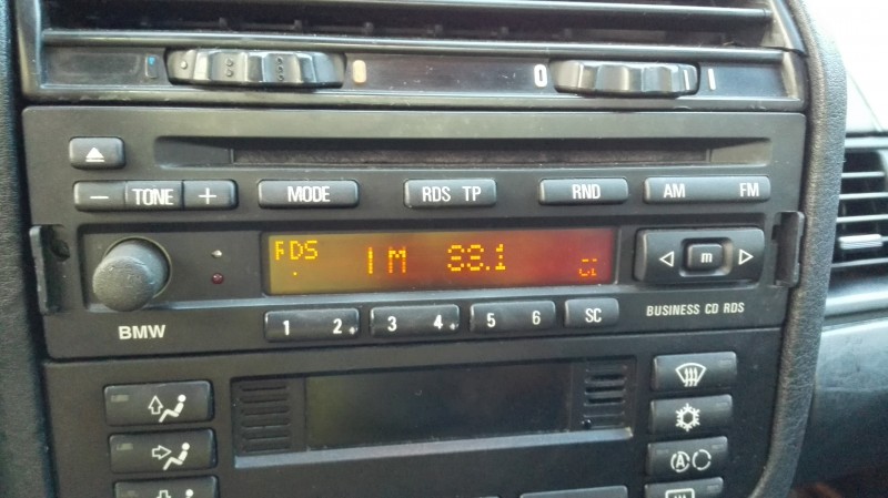

Povedlo se mi sehnat origo rádio Business CD RDS, k mému překvapení display má rozsypaný čaj, viz foto. Dneska jsem rádio zase chtěl zapojit a už se mi nerozsvítíl display vůbec. Hledal jsem na bimmerforu a ohledně toho rozsvicování displaye je to údajně nějaký tranzistor, dokonce našel jsem i návod na opravu, ale ohledně pixelu jsem nenašel nic.
Potřeboval bych poradit, případně doporučit někoho, kdo by mi display opravil, sám si na to netroufnu (naposledy jsem opravoval display u BC a skončilo to fiaskem :lol:) mám ještě k dispozici dva panely z business rds na kazety, kde by údajně měli být displaye v pohodě.
Za veškeré rady budu vděčný :)

s tym radiom bohuzial nespravis uz nic... je na odpis... :(
m.i. to radio sa mi nezda original z e36...

toto je origo rádio
První verze business na CD

Display je v pořádku. Ty máš vadný přenos z desky na display. Ten flex vykřehl...
Zjisti, jak vypadá ten flex a zkus použít univerzální...flex je dneska běžná věc s trochou hraní jde použít univerzální rovní...jde stříhat. Nebo ten původní dle vlastního umu, na obou stranách, v místně kde je přilepení něčím podlož/přitlač, ad víc přilne k té ploše na které je přilepen.

člověče tam je právě ten problém v tom, že tyto displaye flex nemaji (alespon mi bylo sdeleno od mistních clenů co se tim zabývaji)
