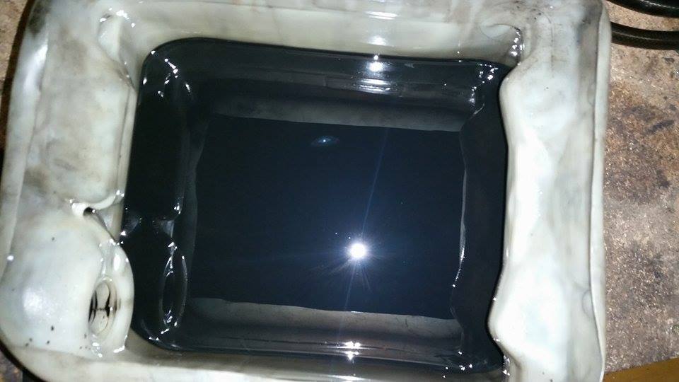

Takhle vypadal olej po vypuštění ale bez špon.... New olej ale převodovka stále kňourá.
Totic Člen Klubu
Příspěvky: 4057
Klubové ID: 3742
#12 Příspěvek od Totic Člen Klubu »
tradgidek píše:Neví někdo zda ty 6q manuály pasují z X3 nebo E60??
Podle ETK je každá jen do svýho modelu. Na to X-ko je určitě jiná min. převody.
