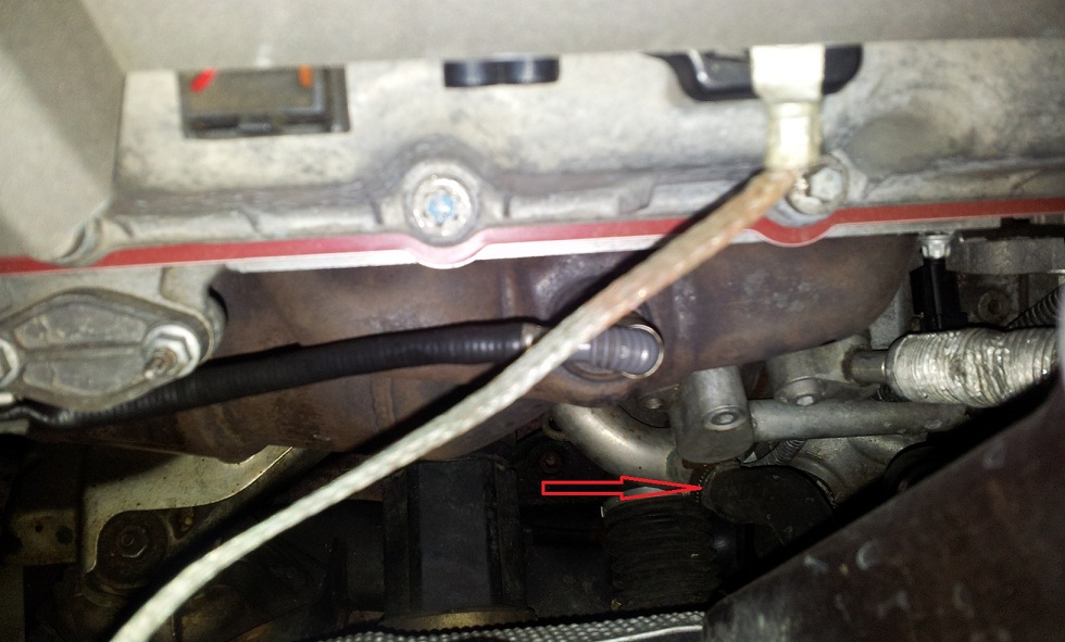

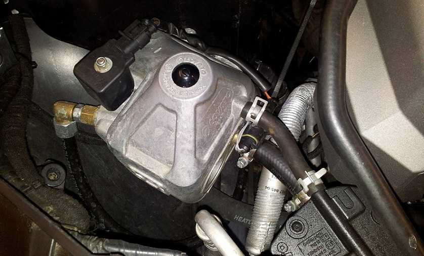

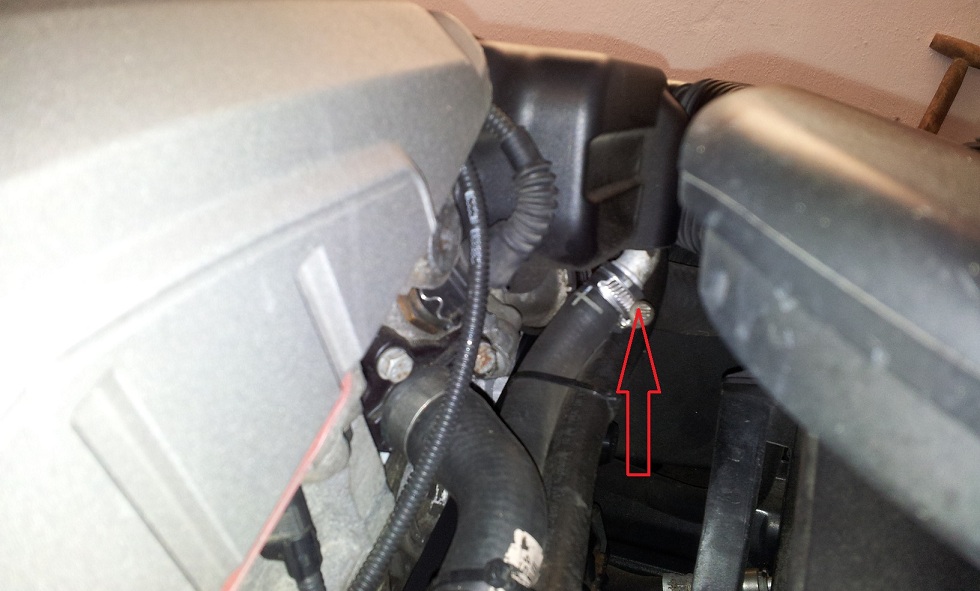

#3 Příspěvek od GooGoo »
Reduktor mě taky napadl. Ale LPG je stare rok a najeto kolem 20000km. Posledni dobou co odvzdusnuju snad co tyden tak je to lepsi. Vkladam i nejake fotky jak je reduktro zapojen, jestli tohle zapojeni nemusi delat nejakou neplechu.
