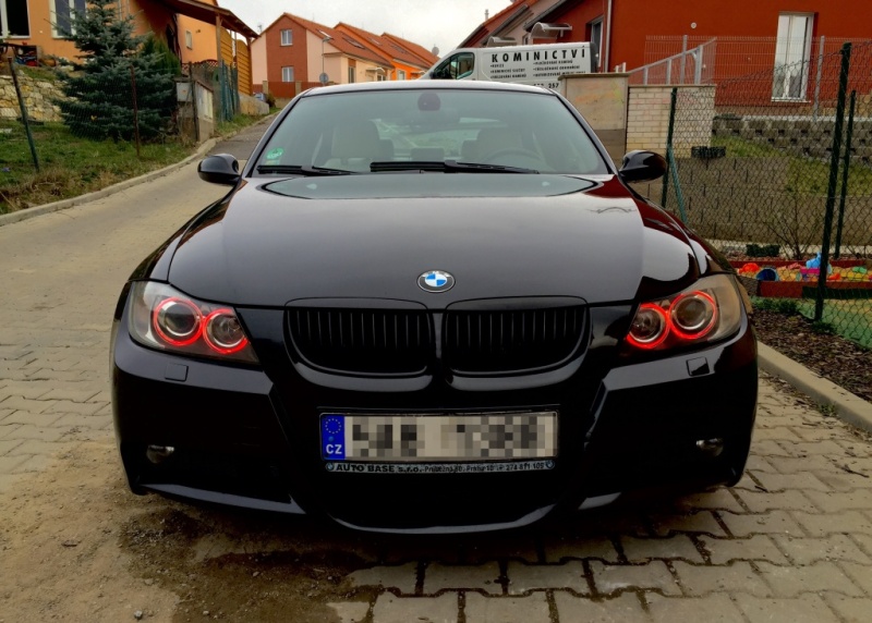

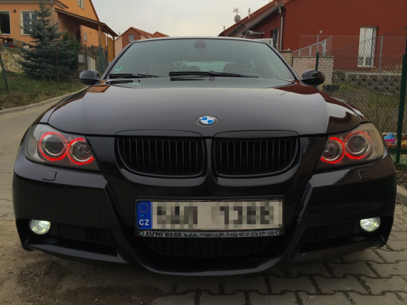

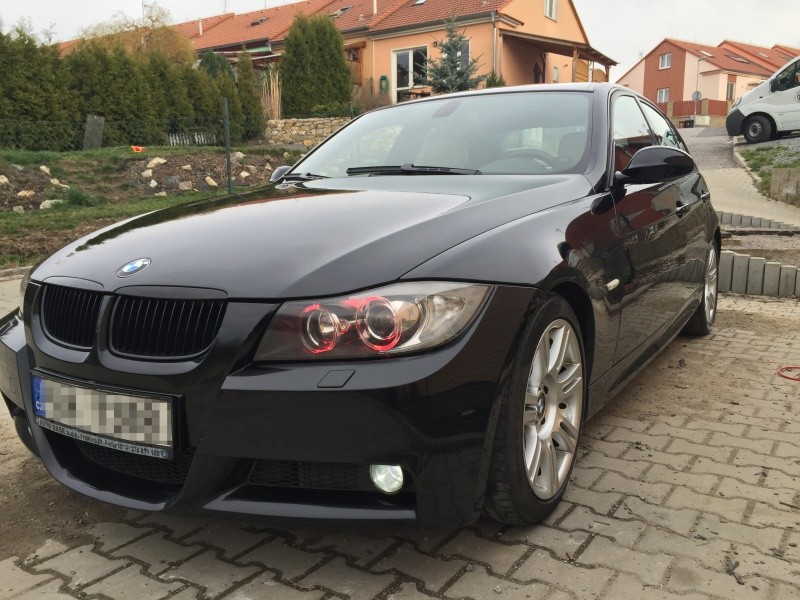

#4 Příspěvek od czNEWMANcz »
bílý jsem taky nechtěl a proto mám nakonec červený :twisted: :lol: K černé sapphire metalic mi to sedí parádně ;-)

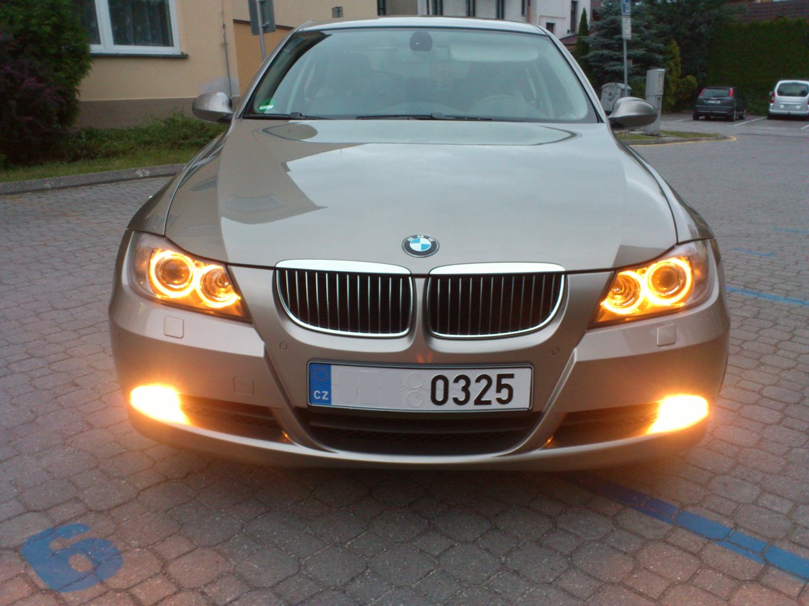

#7 Příspěvek od kubajz79 »
nedoporučuje se měnit za silnější než 10W.taky jsem se po tom pídil.
nakonec mám nastaveno denní svícení mlhovky + AE.
pokud na to vyloženě nesvítí slunce,vypadá to docela dobře...

#9 Příspěvek od czNEWMANcz »
Upřímně, bílý LED markery svítí tragicky. Ve dne (resp, za jasného počasí) ani nepoznáš, že vůbec svítí. Je to dáno celkovou konstrukcí světlovodů u pre-LCI modelů a je téměř jedno, jestli použiješ 5W LED marker nebo 20 W.
Tipuju, že co postoval Kubajz je klasická 10 W žárovka (podle barvy světla) a foceno lehce pod mrakem.
Já tam mám 5W červené LED, tam je viditelnost podstatně vyšší neboť červená barva světla je za jasného bílého dne zkrátka líp vidět než bílá (logicky). :wink: Nicméně právě díky zvolené barvě světla to nepoužívám jako denní svícení, ale mám k tomu rozsvícené buď xenony nebo "mlhovky", do kterých jsem hodil jasné bílé CREE LED 55 W (sladěné barvou světla s xenony na 6000 K). Výhoda u M paketu je, že zde mlhovky mají specifikaci jako "low beam/fog light", kdežto u klasické non-M paket verze je to pouze "fog light" (mlhovka). Liší se jak tvarem, tak i použitou žárovkou uvnitř (viz např. realoem).
