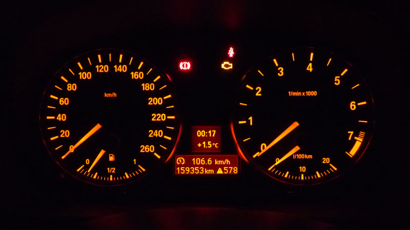

Tak dneska namontovan a zprovoznen tempomat s brzdnou funkci v E91, v sestivalci, takze i s vymenou budiku. Budiky samozrejme z jineho auta, spinaci centrum taky. Byl to docela dlouhy "porod" ale jsem velmi spokojeny s vysledkem. Budiky jsem menil aby vse bylo korektni a nehlasilo mne to nejake chyby, pripadne aby se nekdy DSC nebo tempomat treba nezblaznil a nedoslo k nejake ujme na mem zdravi ci majetlu nebo zdravi nekoho jineho. Bez vymeny budiku to nelze nakodovat. Po programovani a kodovani probehla diagnostika a jako obvykle bez zavad. :D Takze nyni to mam vse vyresene, budiky maji samozrejme moje vin, moje kilometry atd. Jsou jine nez ty predesle, maji po okraji kde je chromovany krouzek dalsi "displej" kde se zobrazuje nastavena rychlost samozrejme se rychlost zobrazuje na hornim displeji. Spodni displej je taky jiny, cislice jsou vetsi oproti mym puvodnim budikum, bohuzel se mi to moc nelibi, jelikoz ty benziny neco sezerou a cim vyssi a vetsi cislo, tim hur se na to diva. :mad: Jinak prvni cesta domu s tempomatem je rozhodne uspornejsi nez usporna jizda s ovladanim nohou, protoze nenuti podvedomne pridavat kdyz se dojizdi nebo predjizdi nejake auto. Ustalenych 60km/h po meste s prohratym autem za 6l, a to jsem nikdy predtim nedokazal. Ve meste velka pohoda a na dalnici jeste vetsi.

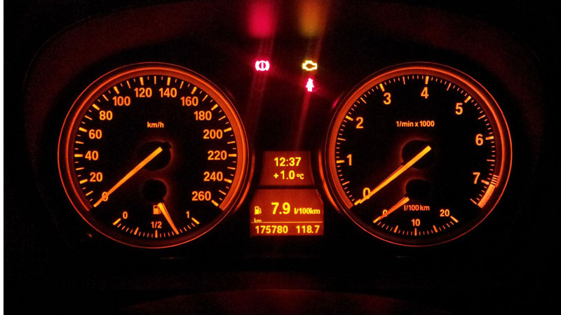

Napsal jsem ze bez vymeny budiku to do sestivalu nejde nakodovat, neni to samozrejme uplne pravda, pokud mate spravne budiky ktere tempomat umi, tak to samozrejme pujde bez vymeny. Jak to poznat je pomerne jednoduche, maji okolo tamecku ten prosvetleny prostor ktery potom zobrazuje nastavenou rychlost. A jelikoz mi sem jdou vkladat fotky, tak pridam foto novych a starych budiku. Zase ten rocni najezd nemam tak ukrutny :lol: Prvni fotka byla porizena pred minulyma vanocema kdy si chtel kamos poridit bramboru no a vanoce tu mame znova...
