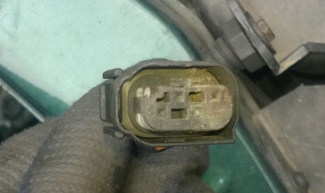

ahoj kluci našel jsem tento konektor u levého svetla nevite k čemu je ??
tak to je on

světla po levé ruce když stojíš proti autu, takže pravého? :-D
Pomohlo by vidět barvu vodičů. Mohl by být od tlakového čidla klimatizace.

Na straně řidiče a barva vodičů je modra žlutá a dva oranžové hnědé

Celkem čtyři vodiče? 1x modrý + 1x žlutý a 2x hnědý (nebo hnědý s oranžovým pruhem)?
Máš automatickou klimu?
Mohl by to být AUC sensor.

Presne 4 vodice a mam automatickou klimu
A k čemu ten AUC sensor slouží pač ho tam nemám ale konektor jo

AUC je senzor "smradu" automaticky otvara a zatvara vnutorny okruh v aute :)
