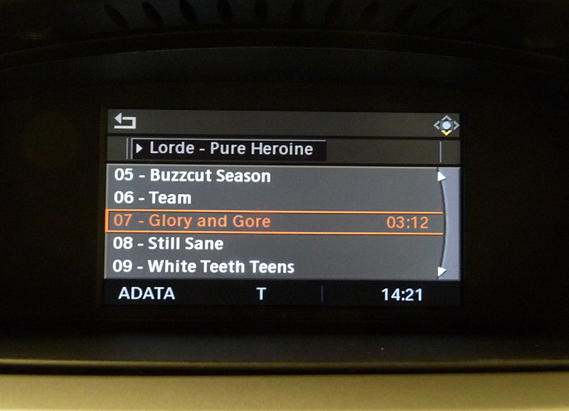

Tak jsem si zkusil v nedeli jen tak z legrace protože jsem updatoval mask na poslední moznou verzi sw abych vedel ze je naprosto v poradku a "cerstvy" nahodit do nej USB a co myslite???
Vlasta Člen Klubu
Příspěvky: 7554
Klubové ID: 148
#16 Příspěvek od Vlasta Člen Klubu »
matiz píše:Tak jsem si zkusil v nedeli jen tak z legrace protože jsem updatoval mask na poslední moznou verzi sw abych vedel ze je naprosto v poradku a "cerstvy" nahodit do nej USB a co myslite???
Success?

#18 Příspěvek od matiz »
treba ja, zalezi ale na vybave a podle toho taky cena. Jsem z opavy. Posli mi poslednich 7 cisel vin do sz. Chtel jsem sem dat fotky, no nejak jsou porad na karte a fotak v dilne, neni cas -)))
matiz
Příspěvky: 4416
Bydliště: Opava
Klubové ID: 3204
#19 Příspěvek od matiz »
Dva obrazky nade vsechny pochybnosti. Jednotka stale k mani.
