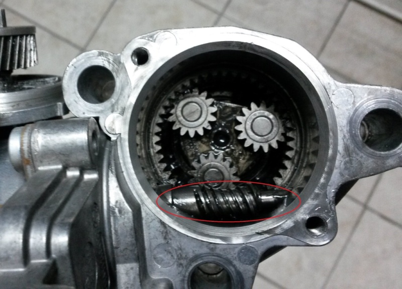

Mám 330xd e91 automat a jednou za čas mi naskočí chyba 4x4, někdy i s defektem pneu nebo chybou převodovky. Diagnostika ukazuje nízké a vysoké napětí, tak nevím jestli je špatný servomotor na rozvodovce nebo je to něco v elektrice.

Rozdělal jsem servomotor na rozvodovce a je opravdu špatný šnekový převod viz foto, tak jak jsem si myslel. Tento nový motor stojí v BMW 16000Kč. Vyřešil jsem to tak, že jsem si tento šnekový převod vyrobil na CNC a funguje to bez problému. Pukud má někdo takový problém, tak je možné tento servomotor zrepasovat.
