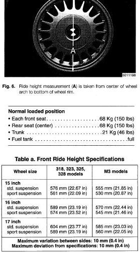

#2 Příspěvek od Rade520 »
Předek[/url]
bmw výška.JPG (37.74 KiB) Zobrazeno 2370 x

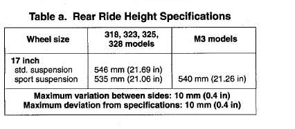

#3 Příspěvek od Rade520 »
Zadek
bmw výška 2.JPG (18.66 KiB) Zobrazeno 2369 x

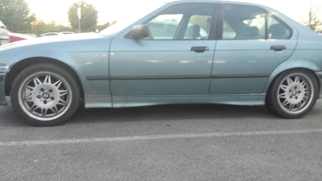

MattyX píše:Hlavně mě přijde, že máš to kolo posunutý strašně do zadu, nemáš excentrické siláče na ramenu naopak ?
Mam v lizatku centricke powerflexy. Ona ta fotka klame. Neni slicovany naraznik a k tomu trochu vytocena kola....i kdyz osa kol je trosku divna.

ja ked som menil pruziny, ulozenia a tie gumene ulozenia pruzin ale tlmice som nechal povodne tak auto bolo vysoko ako koza, preslo par mesiacov a auto si pekne sadlo...
takto to bolo asi den po zlozeni :D
