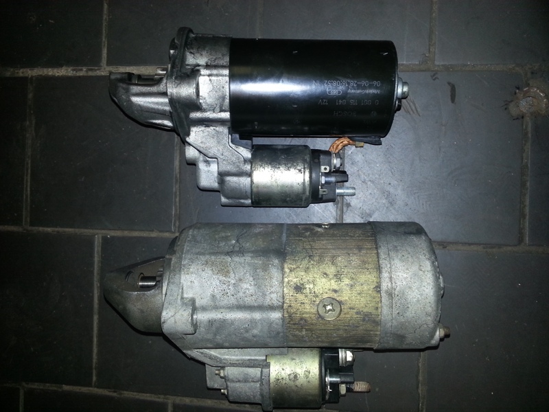

Zdravim,
pasuje starter z M57 (530d 142kW) na M57N (E46 330d 150kW)? Podle katalogu maji jine cisla a z M57 je tezsi a ma 2,2kW kdezto z M57N ma jen 2kW

Sice to už asi není aktuální, ale sešly se mi teď oba dva vedle sebe tak posuď sám. Nevím jestli tam tu velkou potvoru z M57 z E39 dostaneš z prostorových důvodů, jinak vypadají, že by to snad mohlo jít přehodit, alespoň opačně.
Ten menší Bosch je z M57N2 (170kw) z E91

No je to celkem macek :-D musím vyzkoušet nějakou m57n jak startuje, protože ten můj startér točí výrazně méně oproti m57 co jsem tady mel možnost porovnat, každopádně díky za fotky ;-)
