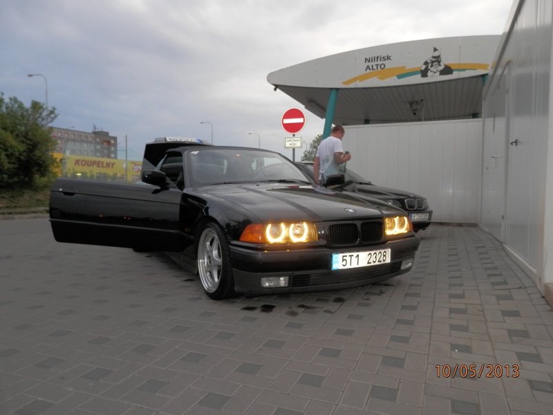

kmplx píše:A neměl by jsi někde po ruce fotky, jak to vypadá na E36 bez mračítek ty UHP V3 prosíím? :)
Zrovna Kaniho auto jsem si po instalaci nestihl vyfotit, ale tady je jedna E36 s kroužky V3 (ve žluté verzi) z jiného vlákna - http://www.bmwklub.cz/files/p5100950_658.jpg
