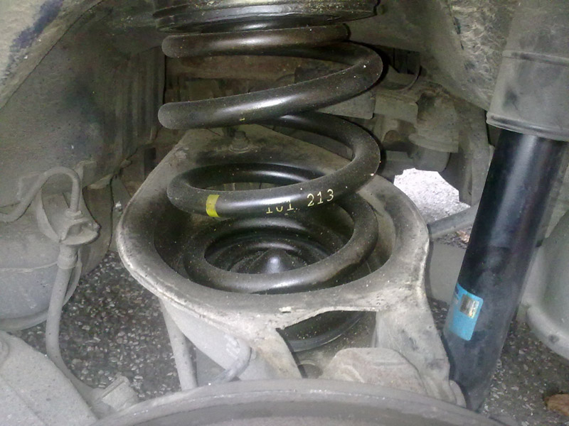

Zdravím, řešil jsem tu zadní nápravu, auto moc sedělo na zadku.
Vím že pružiny jsou měněny za nové v roce 2009 ale nevím jestli byly origo či ne a nebo jesti jsou to ty správné, vím že jich je vícero typů...
Abych šel nejlevnější cestou koupil jsem origo gumový podložky co jsou mezi pružinou a kastlí, měl sem tam tlouštku 7,5mm a dal jsem tam největší co se prodávají origo 21,5 mm určené pro paket pro špatné cesty ale auto se samozřejmě zvedlo uměrně přidané výšce podložek takže celkem málo. Přidal jsem proto asi 5mm podložky i pod druhý konec pružiny (zespod) ale pořád zvýšení není dostačující....
ted k mému problému:

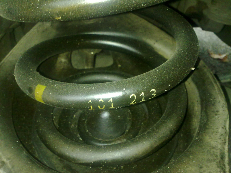

1) pozná někdo podle mnou přiložené foto zda jsou pruřiny origo a zda jsou to ty co tam mají být?
2) asi to tak schválně nebude ale levou zadní stranu mám stále o 1,5cm níž než pravou (měřeno od lemu po ráfek několikrát i když auto stálo jinde a jinak)
