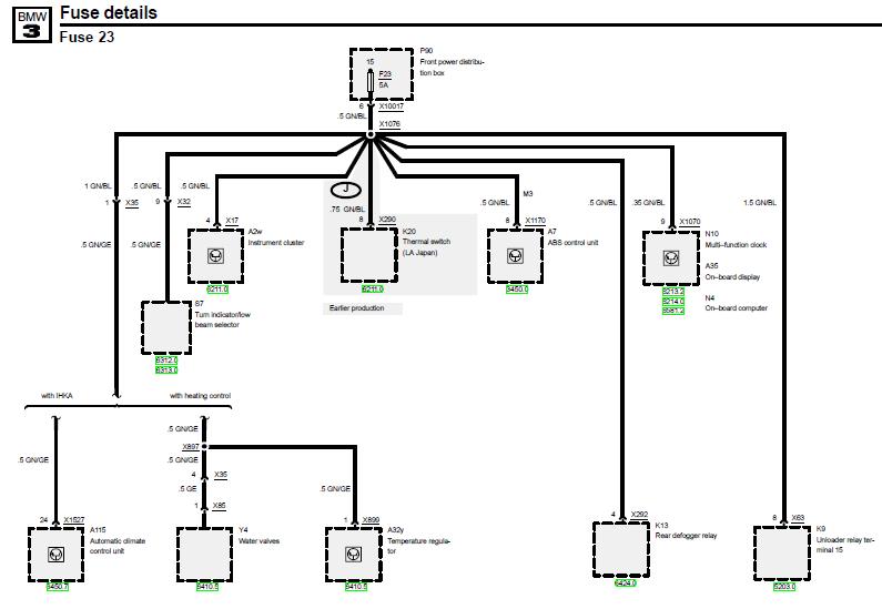

Zdravím, koupil jsem si konečně BMW E36, kterou jsem vždy chtěl a potřeboval bych poradit. hned když jsem ji viděl, tak jsem se zamiloval. původní majitel tvrdil, že je všechno ok, ale nějak nefungují budíky, blinkry a ani topení. Podsvícení a tachometr funguje, ale otáčkoměr, palivoměr, ekonoměr, blinkry a topení s ventilací nefungují. Když vyměnim pojistku 23 (5A) tak budíky fungují i blinkry, ale vydrží to tak minutku a znovu shoří. Nevím co s tím, odpojil jsem celý panel topení a ventilace a dělá to furt. Na páčce blinkrů je taky vše OK. Děkuji

tu mas co vsetko ide cez poistku 23..radim postupne to odpajat...to rele K9 je na vyhrievane sedacky ak mas :)
