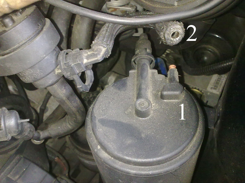

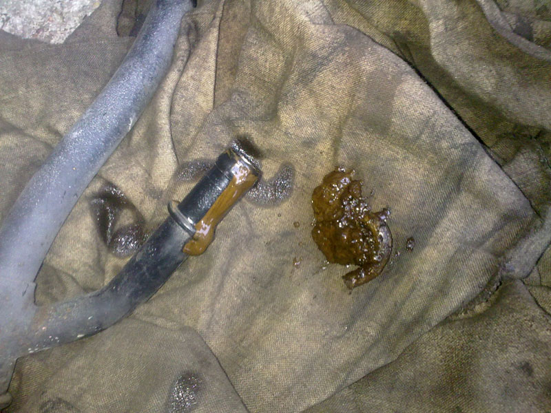

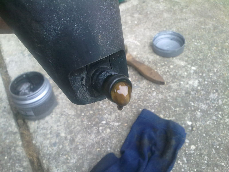

Zdravím všechny,
dnes jsem dokončil výměnu separátoru a hadic, ze separátoru vytékala nebo se spíš sunula pěkná sviňárna a spodní hadice byly uplně ucpaný, vše jsem pročistil včetně plechové trubky až do vany, nasadil nový separátor a vše smontoval jak má být....
-po nastartovaní motor běží klasicky pěkně bez škubaní nebo jiných neobvyklých jevů ovšem z míst separátoru slyším jemné monotoní syčení které s přidáním plynu mizí (skoro jde slyšet jak zabere membrána) ale po spadnutí otáček opět jemně syčí..... vše jse slyšet jen s otevřenou kapotou ale celkem dost, se zavřenou ne nebo skoro ne
na první a druhé foto je jen pro zajímavost to co tam teklo, na poslední foto je místo napojení hadičky na nějaký válec a našel jsem že ten spoj byl už opravovaný.....
moje otázky:
1) Je to normální stav to že odlučovač mírně syčí??? se starým odlučovačem to bylo tiché bez syčení ale zase byly dole ucpaný odtokový trubky
2) Na co je ten válec na foto označený číslem "1" a jak má na něj být originálně napojena hadička "2"?
3) dá se hadička "2" nebo i jiné díly koupit zvlášť abch ten spoj dal dokupy?
PS: když otevřu víčko motoru nebo vytáhnu měrku tak otáčky spadnou a motor začně kuckat což vím že je ok
moje otázky:

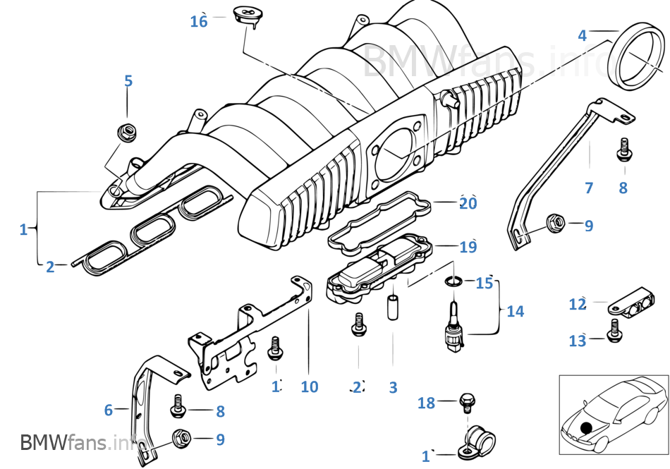

separátor jsem měnil také, ale není na něm nic co by syčelo. Jak si ho měnil? Já pro lepší přístup sundával celé sání a rovnou vše pročistil i klapku. Chce to zkontrolovat všechny hadice od sání, nebo i těsnění, zda je nemáš někde prasklé. Mě syčel prasklý gumový O kroužek díl č. 15 u teplotního čidla. Bylo to poznat při vypnutí motoru.
