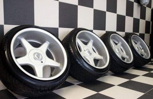

Taky bych mel orientacni dotaz - pujdou na e36 kupe kola nasledujicich rozmeru?
predek: 8,5 x 17, ET13
zadek: 10 x 17, ET20
Pripadne co tam dat za gumy, aby to neskrtalo, na lemy sahat nechci, pokud by bylo podminkou vytazeni, tak na to kaslu, nechci delat nevratny tuning. Ted na tom jsou 215/45 R17 a 235/40 R17. Diky
bmw-e36-328i-schwarz 003.jpg (134.67 KiB) Zobrazeno 375 x

To mi prijde z te fotky mensi nez 17"

#19 Příspěvek od Toci »
Jsou to 17", v popisku u těch fotek odkud jsem to stáhnul to je napsaný. Bohužel ET ani další rozměry tam napsaný nejsou.....
