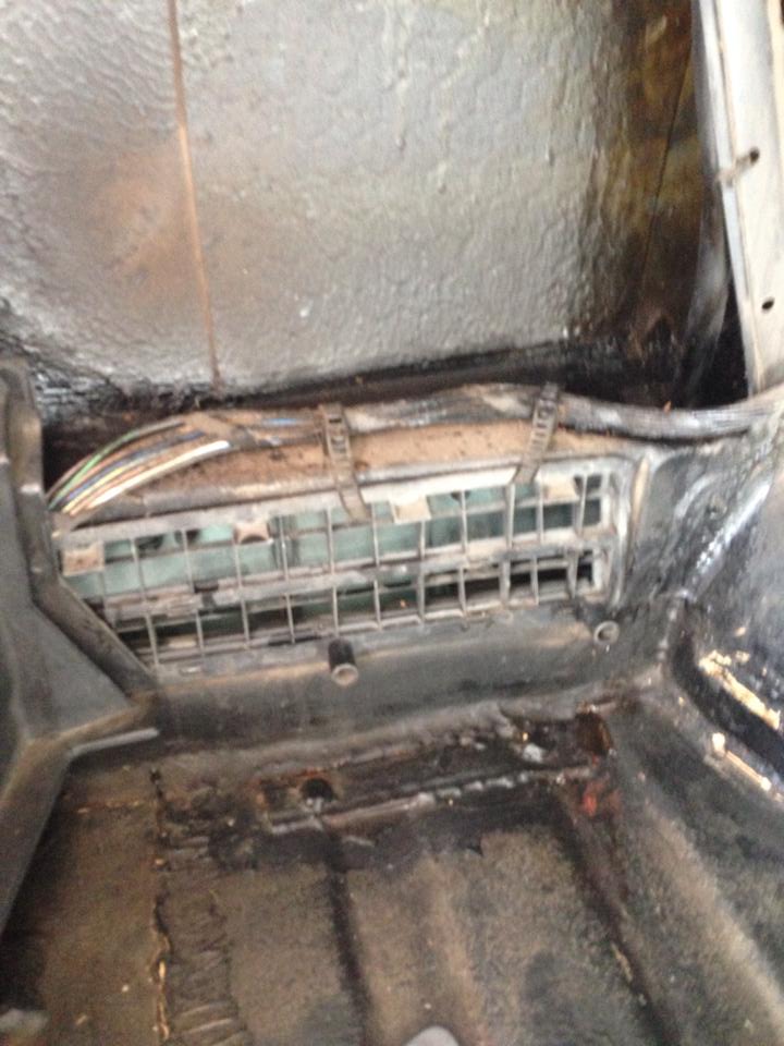

Ahoj, zatéká mi "odfuky" v kufru(nevím jak to nazvat a přikládám foto) Chybí tam asi taková ta guma. Napadlo mě to něčím zalepit, ale nevím jestli to lze. Díky za odpovědí

Ahoj,máš v zádu na nárazníku ty plastové podběhy? :)

Ještě pro upřesnění. Zatéká tam když voda stéka po autě, třeba když prší. Jen abychom si rozumněli. :)

Ahoj budeš muset sehnat tu gumu . Nic jiného ti nepomůže . Ta guma se otevře při zavření kufru /dveří.
Zkrátka tím unikne tlak vzduchu . Když to zalepíš riskuješ ,že ti to zlikviduje těsnění oken případně šíbru . Ne hned ,ale časem by to nemile překvapilo .

Díky, já si to myslel.
