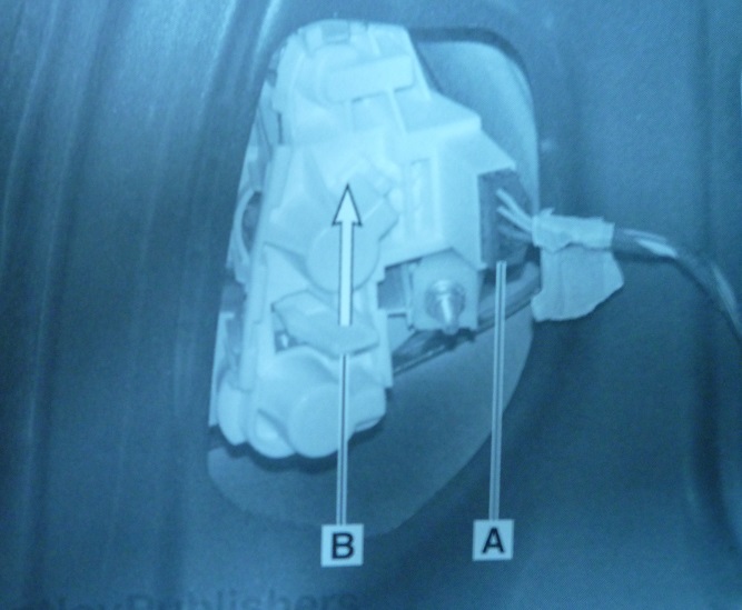

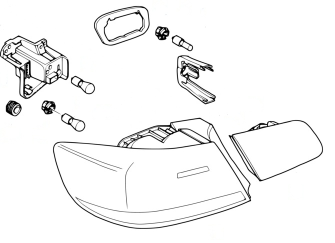

V Bentley service manuálu je výměna žárovky popsaná:
Odpoj zásuvku A
Stiskni locking clip B
Vysuň zásuvku
