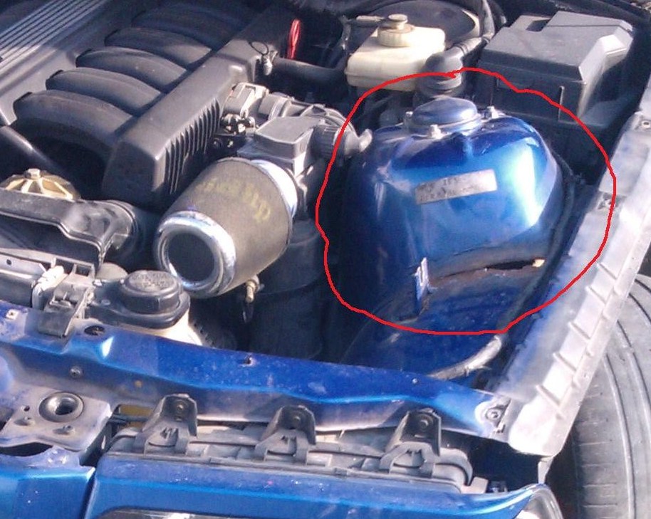

Zdarec, u mojí 36ky, kterou jsem měl jako winter karu se rozhodlo, že jí dám ještě šanci, napohled zvenku byla sežraná (prahy, lemy), ale nosníky klobouky zase uplně ok. Jen takový ty kapsy co se do nich šroubují přední blaníky ze spodu jsem musel poctivě vyrobit. Vše co bylo potřeba jsem koupil v kelly. Dělám ji od prosince, už se ale chýlí ke konci :-D, ale to asi znáš. Moje rada: finančně to nebylo nijak náročný, ale ta drbačka :-D, radši si připlať najdi nějakej pěnej kousek, když budeš trpělivej určitě se něco objeví a až budeš vybírat tak dej pozor na korozi kolem klobouků, nosníky atd... Kamoš koupil navenek leštěnku a teď kouká kolem klobouků na kolo :-D

ty vole ta díra u toho klobouku :D mám to tam popraskaný a říkal sem si že to je ostuda, ale teď vidím, že si můžu ještě pískat :D jak to jinak opravujete kolem těch klobouků? obvařit s mezerama, aby se to nestáhlo?

onlybimmers píše:ty vole ta díra u toho klobouku :D mám to tam popraskaný a říkal sem si že to je ostuda, ale teď vidím, že si můžu ještě pískat :D jak to jinak opravujete kolem těch klobouků? obvařit s mezerama, aby se to nestáhlo?
Popravdě je tohle moje první větší zkušenost s vyvařováním, můžu říct, že prahy, lemy a vytvoření sem tam nějakého kousku šlo hladce. Na mojí 36ce jsou klobouky ok, na foto je kamošova, která čeká v pořadí než se dodělá ta moje. Co se týká opravy těch klobouků jsem domluvený s profíkem, na to si netroufnu bez odborného dohledu :lol: jsou na tom mnohem hůř než je vidět na foto, teda jen levý, pravý je ok.

Tyve takou díru za kloboukem vidím prvně to se může stát :?:
Nejlíp vystříkat dutiny za včasu voskem a spodek bodyčkem.. u všech E36 povinně! :)

Totic píše:Tyve takou díru za kloboukem vidím prvně to se může stát :?:
zrovna proti tomuhle ti vystříkání dutin nepomuže, ale je to dobré dělat, já to mám taky ted před lakováním vplánu dokud to mám odstrojene a taky ty podběhy nově natřít, a pořídil jsem si nové přední plasty nadkolí, které předemnou někdo polámal a chyběly předky ;)
