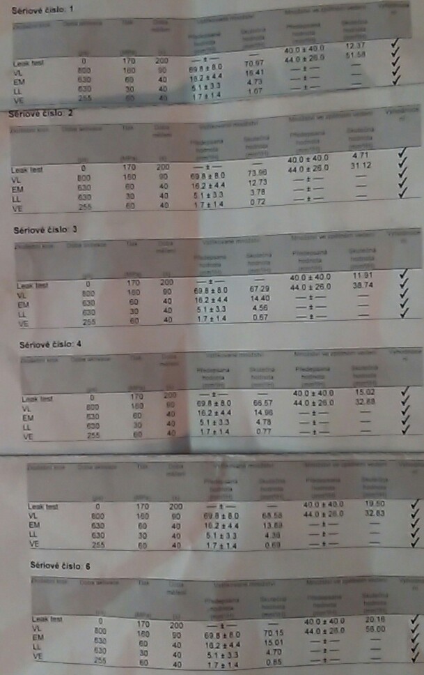

Ja vim to je tak kdybych je daval repasovat tady u nas.ale stolici a cisteni ultrazvkem pry mam kosek za barakem a chteji 500 za kus a repasovane muzu koupit v nemecku ale vymenym zpusobem .posles kus poslou novej se zarukou . je to o neco levnejsi ja tu makam a muj sef je tam bral taky a pry vse ok tak nevim jestli hnedka vsechny.nebo nejdriv vycistit a otestovat???

A co bys teda chtěl v tomhle případě od nás poradit? :lol: pokud to máš takhle tak je to prostě loterie. Buďto budou v cajku a některé možná půjdou zachránit tím ultrazvukem, nebo budou dobré čtyři a budeš muset dva pořídit, tudíž zaplatíš trojku za čištění + test ale jenom 13 za nové vstřiky (počítám cenu 6500/ks) nebo prostě prodrbeš trojku za test a stejně budeš muset za dalších 40 koupit nové vstřikovače.
Nikdo z nás tady bohužel není věštec no :D osobně bych ale asi ty 3 tisíce obětoval, protože i kdyby ti to mělo teoreticky zachránit jenom jeden vstřik, tak ušetříš 3 500. A když ne, tak holt bude trojka v prdeli. Určitě jsi za svůj život promrdal víc peněz za větší hovadiny :wink:

asi při 198tis km mi odešel DPF, šel vyčistit a v rámci toho se dělaly termostaty, vstřiky se netestovaly. jestli se tím testem teda nedá úplně ověřit, zda jsou vstřiky ok, tak jestli to chápu dobře, tak nezbývá nic jiného než ty vstřiky vyndat a poslat do bosch servisu na test. nerad bych kvůli vadnému vstřiku řešil opět dpf....jednu chvíli se mi zdálo, že auto dýl startuje, teď to vypadá zas normálně (baterka je ok), tak nevím, zda to řešit nebo ne...možná jako první indikace by ten test s bankama stál za to...?
Misanek
Příspěvky: 1805
Registrován: pon 07.04.2008 00:00
#24 Příspěvek od Misanek »
Bohužel. Jak už tu byli psáno, tak test přepadů a ani výpis korekcí na diag nedokáže přesně popsat stav vstřikovačů, resp. jejich aktuální schopnost kvalitně rozprášit palivo.
Korekce vypovídají o celém stavu spalovacího prostoru jednotlivých válců (je to podstatě hodnota, o kolik jednotka musí upravit dávku paliva, aby byl chod motoru rovnoměrný - to se odvíjí nejenom od stavu vstřikovačů, ale i od stavu spalovacího prostoru, tlaků na jednotlivých válcích atd...)
Naopak test přepadů vypovídá pouze o těsnosti přepadu vstřikovače, o5 nikoliv o jeho správné nebo nesprávné atomizaci paliva (o což nám jde především).
Přepadový (chcete-li lahvičkový) test je dle mého vhodný akorát k určení diagnostiky buďto delších startů nebo případného úplně nefunkčního motoru neschopného startu, jakožto metoda potvrzující nebo vyvracející závadu na vstřikovači (vstřikovačích)
Bohužel pro nás, majitele cr motorů musí vstřikovače ven, pokud chceme zjistit jejich opravdový aktuální stav

Tak jso vycisteny a zmereny vsechny pry prosly.1 a6 pujde prvni na repas ale zatim je dam nazpet .nebo ne?
Tomino550
Příspěvky: 118
Registrován: stř 11.11.2015 01:00
Klubové ID: 3682
#26 Příspěvek od Tomino550 »
jeste jedna pripominka, jak dlouho, teda na kolik km jsi to auto chces jeste nechat?
protoze jestli vice jak na 200k tak bych je dal vsechny na repas, budes mit jistotu ze mas vse v poradku a muzs bez problemu jezdit.....protoze ted das 1 a 6 a zalsiho pulroku zase jine......atd...
ale jestli to prodas do probehu 30k tak je bud nech jak jsou, a nebo jsi teda pro klid duse nech repas na tech dvou.
Najeto mas uz dost na nich.....
